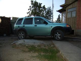

Купил я машинку 08.08.08. почему Фрил даже не знаю. На работе разговорились, парни говорят  джипика продают съездили семьей посмотрели всем понравился после 2106, продают за 320т.р.а, у нас семейных сбережений  250, залажу  к боссам в кредит и беру Фрила.
