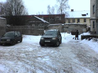

У меня BF Goodrigh 235\80\R15 передвигаюсь на ней зимой и летом, по грязи и асфальту... Я доволен.

TOY77 - вопрос: при поворотах не цепляет ?? ведь такой размерчик великоват или я ошибаюсь, - а можно фото выложить, т.е. как такие катки со стороны смотрятся ??? , а то я тоже собираюсь побольше колёса прикупить на R 15.

Завтра выложу

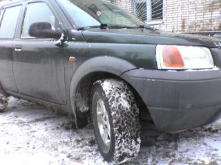

У меня такая же "пузатая" резина, широкий профиль на узком диске... у меня 235/60/16 летом. для такой резины надо диск минимум 6.5 дюймов шириной, а у меня 6j*16. Кстати все посчитать можно тут. Супорта и барабаны сам красил?
242009-02-07 17:06:06
Да сам, краской по ржавчине...
252009-02-07 17:18:01
Я тоже перекрашивал, но в чёрный. А то уж больно ржавые были.
262009-02-07 21:07:40

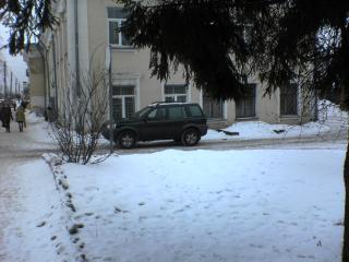

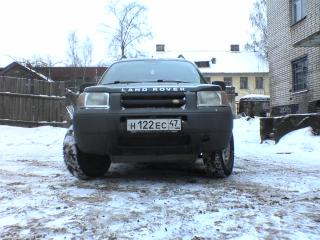

TOY77 - СПАСИБО за фотки - здорово !!!! тоесть колёса залезли без всякого лифтинга так ?? и размер 235\80\R15 - так ??
Отредактировано allexej (2009-02-08 12:59:31)
282009-02-08 13:00:25
Да, без лифтинга и с немного просевшими пружинами.
Но лифтинг в перспективе запланирован...
