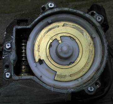

Сегодня  "препарировал". Конаткты вроде нормально контактируются с дорожками. Единственное что непонятно там у внешней дорожки  где прерывается дорожка небольшая дырка.
Это нормально или нет? Помоему так недолжно быть?

У меня тоже вроде как углубление в этом же месте. Плюс еще и кусок дорожки съеден. Тоже вопрос как добраться до CCU и что там в нем. Предлагаю, продолжить обсуждение в теме Глючат дворники
http://uploads.ru/t/f/C/L/fCL7R.jpg
