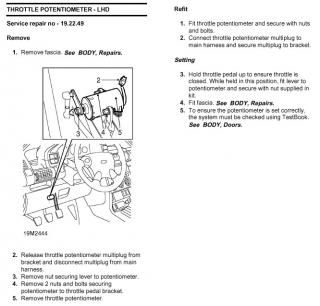

Поздравляю, что малой кровью обошлось!!! Потенциометр педали газа штука не из дешевых.

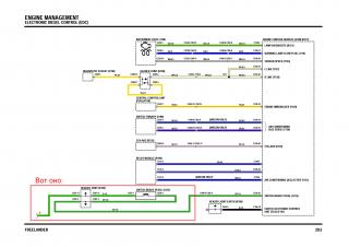

Еще осталось выяснить, какой же из этих проводов идет в "мозг"! Именно этого - то в схеме и не вижу! Управление светом стопарей - да, но где связь с эбу?
Отредактировано sea.privat (2010-05-24 08:25:34)
но где связь с эбу?
Вот она:
Нет, у меня точно эксклюзив! Схема - не такая. У меня та схема, что приведена в "Хаинсе". Приеду из командировки через пару дней- отсканирую. Сегодня даже провел тест - коротнул хвосты лягушки между собой - результат нулевой, стопы горят, а машине - глубоко пофиг! Как ехала, так и едет. Этот концевик в данной схеме управляет только стопарями и все!
Сигнал же на ЭБУ выдают сработавшие в АБС шаттлы (shuttle valve) - именно это описание работы абс и приведено в рэйве. Даже на саму АБС нет сигнала от педали. А вот наоборот - да! ЭБУ управляет в режиме спуска с горы релюхой стопов.

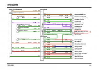

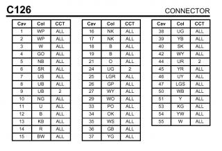

Vitaliy, если тебе не тяжело выложи пожалуйста картинки коннекторов c0287 и с126 твоих схем. Где то периодически замыкают стопы, но не в лягушке, хочу прокинуть новый провод...
И кто может подсказать как понять вот эту часть схемы, это такая масса? но тогда теряется всякий смысл, вобщем не ясно?
Описание С126
Верхний провод - подача плюса от коробки предохранителей на лягушку тормозов и выкл. АБС, нижний - сигнал (плюс) от лягушки на лампы и все остальное. Подробнее см. перемычку К109 на 2-й картинке в этом посте.

все доступно и понятно, спасибо.. У меня Rave только для моторов TD4, а где ты брал для мотора 2.0 TDI

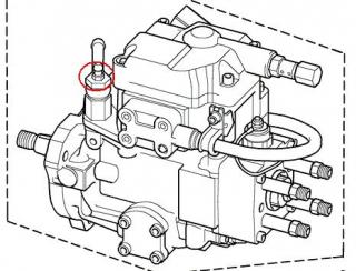

на подаче солярки в насос, в самом насосе, стоит сеточка
Вот здесь стоит сеточка виде цилиндрика такого. Прямо в самом болте. Это врядли причина, хотя проверь :dontknow:
Отредактировано Vitaliy (2011-02-05 03:01:35)
Штуцера эти бывают разные. С цилиндрической резьбой и медными шайбами или конической. Сетка только на насосах с цилиндрической.
