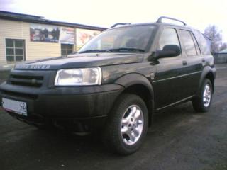

Опишу первые впечатления.
Спасибо форумчанам за полные и честные описания об эксплуатации Фрилендера.  :flag:
Свою машину я как только увидел, так сразу и понял - это мое авто.  :love:  Сначала оглядел его, потом сел за руль, проверил в движении. Честно сказать, предыдущие авто выбирал более придирчиво. А с этим... однажды прокатившись, я сразу согласился его приобрести.
Машинка декабрь 2002 года выпуска. Пробег 107 тыс.км. Объем 2,5 - 177 л.с. Правый руль (привезли его из Японии, в России не ходил). Автомат, типтроник. Максимальная комплектация - ES (кожа, кондиционер, люк, круизконтроль, подогрев передних сидений, электропривод зеркал). Магнитолку придется менять, т.к. с Японии они идут не адаптированные и еще в добавок с минидисками, которые у нас негде записать (один диск уже утомило слушать).  :tired:

Это мое авто уже после душа:

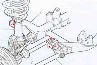

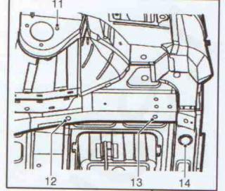

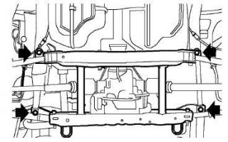

Это все так, конечно, но если так ездить постоянно, надо быть готовым к тому, что треснут посадочные места болтов крепления заднего подрамника. Определить несложно - стуки сзади-снизу и по следам грязи в месте контакта подрамника и днища видно, что подрамник гуляет.

В человеке заложена мнительность. Читаешь про симптомы болезни, сопоставляешь со своими ощущениями и делаешь вывод, что болеешь именно этим. Набрел на вашу переписку и вычитал, что у меня возможно беда с посадочными местами болтов крепления  подрамника (стук снизу/сзади/справа при движении/стоп, стоп/движении, при ускорении, на повороте вправо на спуске с горы, иногда простреливает на кочках). Как можно еще определить возможный дефект? И где искать эти «посадочные места»?
Проверьте места на кузове, куда вкручиваются болты, чтобы вокруг не было трещин (см. рисунки)
