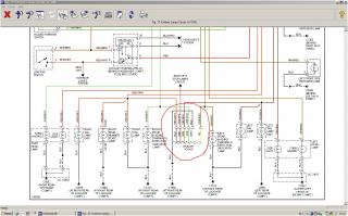

Единой схемы не нашел, а по обрывкам-
1- лев поворот
2- противотуманка
3- масса
4- прав поворот
5- лев габарит
6- стоп
7- прав габарит
Взято из Tolerance Data 2009
Розетка фаркопа
А вот из OnDemand5
всем спасибо, попробую. Думал есть специальное подключение через реле... возможно у меня коротит вилка прицепа...
