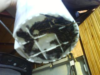

Как раз вчера разбирался со своим дерганьем. И воздух в системе тоже был. Почистил фильтр в топливном баке, из самого бака естественно тоже все выгреб, продул магистраль. Груша подтекала немного, заменили. Но проблема была все таки в проводках форсунки первого цилиндра. Протерлась оболочка и они иногда соприкасались. Наблюдались провалы в работе, как будто двигатель отключается совсем на мгновенье и снова включается. Ехать не возможно, по ощущениям как кол в одно место забили.
Спасибо моим ребятам с Лужской, разобрались.
А это мой фильтр. Откуда там столько грязи не понятно.
С заправки, вестимо...  :dontknow:
