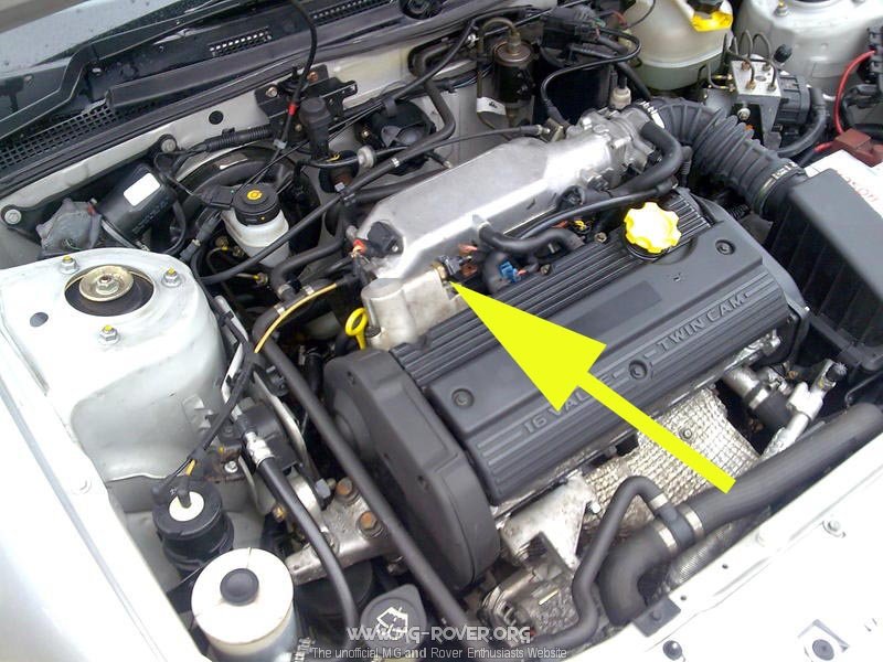

кто сделает фото компа от фриландер 1,8 ?
272010-09-03 21:59:44
Ху есть ВВЦ?
Простите не могу врубиться.
282010-09-04 07:30:18
вот такой он
292010-09-05 15:30:22
Картинку посмотрел, железяку указанную стрелкой увидел, расшифруйте русским языком что это такое?
До этого ни разу не общался с турбированными моторами.
302010-09-06 09:33:36
