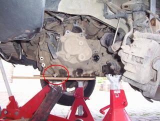

Кста, а что из себя представляет этот датчик и где стоит?
Отредактировано Tihomirov (2010-09-29 06:22:54)
Возьмусь предположить что ты нашел и устранил один из косяков.
Нет, врядли. Незадолго перед этим заезжал на эстакаду, так так какой-то м.дак положил на въезде бетонный блок с железной проушиной, видно жаба его задавила. Раньше норм заезжал, а тут видимо передвинули его чуть ближе, ну я и зацепил немного защитой. После этого на ходу лампа и загорелась.
Там-же, кроме защиты картера, ещё и отдельная приблуда на коробку привинчена - именно для силовой защиты концевиков.  %-)
