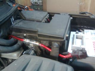

Ну,вроде бы закончил эту эпопею. :hobo: Вот что получилось:Голова:Prology_MDN-1430T;Спереди JBL GTO-608C ; На зад поставил JBL GTO-6508C и усь Blaupunkt GTA 475.Все двери зашумил,кроме задней.Звуком оч доволен! :cool:
Отредактировано sara029 (2010-11-18 06:08:06)

и скильки жо сей девайс потребляет напруги(судя по силовому кабелю не кисло)? а с геной что, старый оставил или мощнее установил?
А причем тут гена? Гена только аккумулятор заряжает и потребителей обслуживает.
Никакого гены у нас не хватит, чтобы питать нормальный усь.
Усь все равно будет тянуть все с батарейки.
Провод ставят потолще чтобы не было провалов напряжения на звуковых пиках.
Так что он стоит с большим запасом и не отражает реального потребления уся.
Я меня стоит аккумулятор на 95 А.ч, два усилителя.
Планирую третий ставить. И гены прекрасно хватает
Провод потолще это хорошо,но если провод кака,то ты хоть толще хоть с руку ставь,не поможет. Брендам верить,себя не уважать,самый простой способ рубануть или купить :'(  кусок,и через день два глянуть на срез,щас основная братия делает хрень олова с какой и покрывает медью,а потребитель потом сидит и думает,БЛИН ЧЕ ЗА ХРЕНЬ,напруга пляшет :canthearyou: . Для простого усилка,скажем для передних и саба мостом,обычно хватает за глаза 8GA,ставить 4 Гардовый различий не услышишь :tomato: Осмелюсь дать совет :whistle: 1. слишком мощный усилок брать не надо(в тех.описании надо смотреть мощность при 12вольтах),потому как получится лабуда,колонки на пределе,а усилитель еле еле на четверть выдает. 2. Акустика должна быть немного мощнее-усилок например 2х40,акустику можно брать от 60 до 120 вт,в пике мощность один хрен больше. 3. С сабом проще,или долбилово или звук,если звук, то  саб послабее,обычно рабочая мощь ватт 200,если  :canthearyou: то тут сопротивление от 2 ом,мощщи много не бывает и вперед. И самое главное-это настройка усилка,да и не забудь,все это будет грется какое то время. Просадки по питанию можно немного подкорректировать кандером,но маньячить не надо,как правило для простой системы хватает 1 фарадного :tomato:
