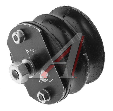

zas65
Я кстати из подушки опоры двигателя ВАЗ классики колхозил, ничего на первое время, вибрация правда чувствуется все же. Вот из такой - http://www.avtozapchasty.ru/shop/im/17/002222.jpg
Если интересно, могу на днях сфотать что вышло, не снял еще :)
Ага, и у нас (на 1.8) было подобное :)

zas65 написал(а):
(она у нас почти 5 см в длину и резьба М12, а из того, что можно схимичить шпильки М8-М10, тут даже и переходника не выточить, толщины стенок не хватит. Кто может что-нибудь предложить???
Тупо срезать оригинал под корень и приварить М12, не? :question:
Я на жигулевской подушке так сделал, правда там эта железяка съемная, помогает от перегрева резины конечно.
110
В том-то и дело, что на подушке шпильку не переваришь, площадка от резины отвалится...

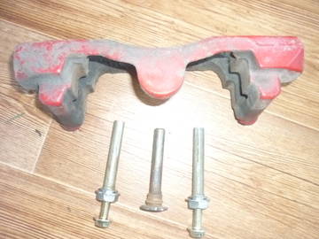

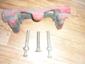

yojik написал(а):
так от Газели или Волги подходят один в один
Направляющие супортов от газели 100 руб.http://se.uploads.ru/t/bhMn9.jpg
http://se.uploads.ru/t/Wjd1Y.jpg

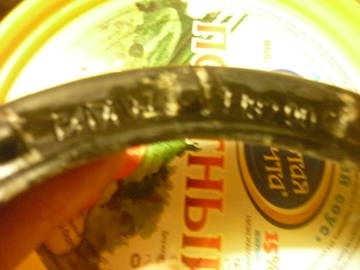

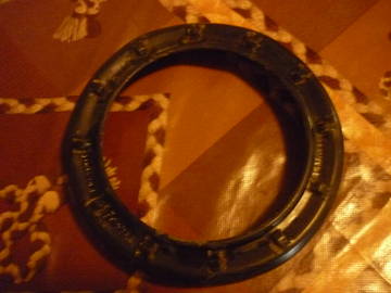

Лазали в бензобак .Простите мою безграмотность вот эта штукаhttp://sd.uploads.ru/t/2aSfn.jpg
http://sd.uploads.ru/t/BAezM.jpg
Написано BMW 1182904http://sd.uploads.ru/t/ejZgL.jpg
http://sd.uploads.ru/t/nAr2f.jpg
Она наверху стоит.Модераторы скажите как называеться.

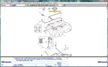

http://sd.uploads.ru/t/ONXlq.jpg
http://sd.uploads.ru/t/zKw5W.jpg
