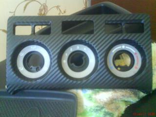

полазив по инету,решил обновить салон...опыта ноль,но я быстро учусь! :crazy: вот начало

накладка под ручку акпп была подертой,в каких-то пятнах,короче,давно думал чем-нибудь обклеить...
насмотрелся в инете про тюнинг салона пленкой под карбон,купил пол-метра(ширина 1,5м) пленки и...
результат на лицо,точнее на панель...
отрезаешь по размерам,накладываешь на деталь,предварительно промыв и обезжирев ее,
и дальше при помощи шпателя,рук и какой-то матери(очень нудное занятие) начинаешь разглаживать...
самые трудоемкие - это углы и окружности.в таких местах лучше феном подогревать...

Идея супер , подскажи где пленку  прикупить и как правильно обрезать или загибать лишни остатки пленки , очень  понравилось идея хочу попробовать
забей в гугл 3д карбон,продавцы и появятся...
