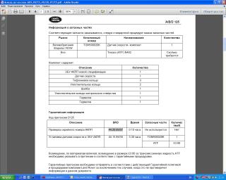

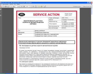

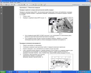

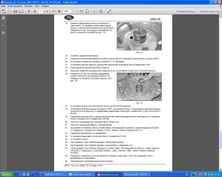

может пригодиться.
Отредактировано pir-ani (2011-07-12 18:21:36)
Продолжение
У меня VIN с 3А идет, так что это не датчик скорости вроде...
