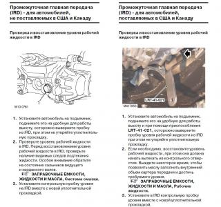

двигатель, КПП PG1, задний мост, раздатка
Отредактировано Skudetto (2011-09-14 05:00:46)
"...осторожно выверните контрольную пробку уровня масла в редукторе заднего моста..."
Где ее взять-то? :dontknow:
"...осторожно выверните пробку из IRD...", предварительно приварив к ней гайку соответствующего размера (иначе хрен вы ее открутите :D )
"...осторожно выверните пробку из IRD...", предварительно приварив к ней гайку соответствующего размера (иначе хрен вы ее открутите  )
У меня нормальная пробка на 19  :dontknow:
Может фашисты поменяли сами, хрен его знает.
