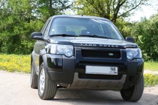

Приветствую всех. Недавно стал обладателем LR Freelander V6 2005 года. Машину выбирала супруга, для неё главное внешний вид (эстет, ёлы-палы). До этого была А6, всё бы ничего, но о поездках за город пришлось забыть. Вот и решили сменить болид на кроссовер. Первые впечатления немного противоречивые. Шикарный внешний вид и непонятный пластик в салоне, отсутствие регулировок кресел по высоте. Тяговитое двигло и тормознутый автомат.А бенз пьет как лошадь. 17-20 л по городу. Но чем дольше езжу на этом аппарате, тем больше он нравится. Прекрасная подвеска,по просёлку как будто плывёшь. Хороший зимний пакет (эл. обогрев лобового стекла и кресел.) Горячая печка.А проходимость просто выше всяких похвал (из одноклассников) По грязи прёт как танк. А про езду по городу и говорить нечего-супер.А какой звук у моторчика-Deep Purple. Из проблем-как и у большинства-заслонка и как следствие-лампочка HDC. Позвонил официалам-сказали грязная заслонка или окислился трос . Тупо попрыскал на тросик WD40 (просто от балды.) и О ! Чудо! Всё прошло. На 90 000 км. потёк сальник на заднем редукторе. Оригинал 800 рублей и замена вместе с маслом-1500 р. Ну и плановые работы: Замена всех ремней со всеми причендалами обошлась в 30 000 деревянных.Замена всех масел и фильтров 4000 рубликов. Замена тормозных дисков и колодок-10 000 руб. Свечи-2000 руб. Запчасти покупаю у официалов, дорого конечно, но зато уверен в качестве. А вот ремонтируюсь у частников. Есть такой в Питере ИЧП Land Rover Сервис. Отличное обслуживание, классные спецы и всегда можно договориться и о времени и о запчастях. Находится на Поклонной горе  ул. Лиственная. Всем рекомендую, конечно кто из Питера. В общем машиной доволен. Посмотрим что будет дальше, но пока всё супер.
