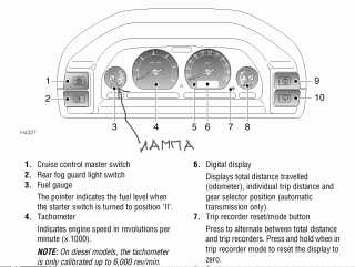

Скажите плз...а контрольная лампочка уровня топлива у кого то есть на приборной панели или она перегоревшая у меня?
без нее как то неудобно...
Нету. Не предусмотрена. Хотя может у кого то и есть.

а в руководстве говориться что контрольная лампочка тормозухи должна загораться (она же и ручник собственно)... :O

У кого как, а у меня "попрошайка" присутствует, там же где и прибор уровня топлива.

2 chukmas: странно это все...а какого года твоя машина и что за комплектация?
год вижу...и как выглядит лампочка топлива в каком она месте стоит конкретно?(может перегоревшие просто у нас :(( )
С 2001 года ее начали ставить.

Машинка декабрь 2001. 3 двери, hard top.
Всем привет!
У меня фрил 2001 года HardBack  лампочка есть.

О каких светодиодах идёт речь, комрады? У меня там микро лампочки, вынимаются вместе с маленьким патрончиком и затем в сам патрончик вставляется новая мааленькая лампочка и всёё! :dontknow:
Вот ведь повезло - лампочки! Мне бы лучше с ними. Но у тебя и год постарше...
Видать с 2001 в приборной панели все служебные сигнализаторы были заменены с лампочек на светодиоды.

блин, чо-та я запутался.... По докам у мя машина 2000г. по ВИНу вроде как 2001, тем не менее у меня есть лампочка на показометре топлива (в какой-то из тем вычитал, что только с 2001 стали ставить), но у меня светодиоды в панельке  :suspicious:
