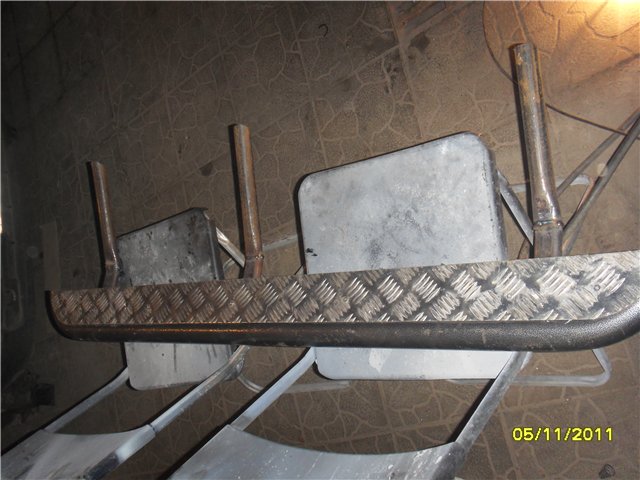

затем с помощью болгарки из трубы сделал вот такую штуку, их по три на каждый порог, а родные крепежи срезал и выкинул
http://s57.radikal.ru/i157/1111/12/4e829d3db7d7.jpg
http://s017.radikal.ru/i418/1111/9b/5e18c4a1e529.jpg
затем приварил их к порогу
http://i007.radikal.ru/1111/da/eb5651fd06e3.jpg
http://i017.radikal.ru/1111/1d/457d5c024bf6.jpg

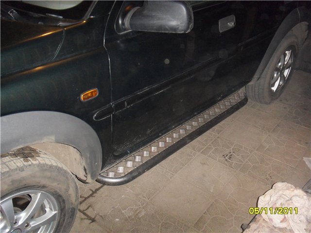

ну а затем к машине,
http://s015.radikal.ru/i330/1111/f9/f736695ad3d2.jpg
а вот результат
http://s017.radikal.ru/i439/1111/69/3619ef09f136.jpg

Рукастый Музчина,молодец :cool:
greshnik :cool:
Вот только я не смог разглядеть, как такой порог нагрузку сверху держит (если на него наступить, например)?
прыгать на нем при моём весе 75кг можно долго, упорно и безполезно, проверено:) а вот снизу если его и продавит, то нагрузка ложится на пороги, которые уж точно никуда не денутся....
у меня на другой машине сделано похожим образом, только трубы 2,а не 3 как я здесь делал, и ничего, сколько я на них пней проехал, валунов посшибал, держаться родные.......
Даа, радикальный подход. +1
Всё хорошо, но я бы сделал их съёмными, а не приваривал бы их наглухо!
а зачем? крепеж= лишние элементы = есть чему сломаться= меня не устраивает. :) как то так :)
Ооо! LANVAZ FREENIVA !
а если серьезно то мне тож кажется слабовато как то,в плане нагрузки сверху.

Думаю при наличии 3-х элементов - нормально. Сколько надо нагрузить? чтобы сломать.
если оторву, то переделаю уговорили:), но прыгал я на пороге отчаянно, дабы избежать казусов при посадке крупного пассажира:)  а больше сверху нагрузок никаких нет и не будет, уверен, есть пример, мой же фрил (трехдверка) там такие-же пороги почти, на таких же креплениях (только их 2 а не 3) и после года эксплуатации пороги снизу все плоские и мятые, а крепёжке похрен, + на них сверху каждый день встают, когда назад кто-нибудь садится, или высаживается. и всё нормально держится
ну красить уж точно перебор, но швы почистил, и антикором промазал хорошенько:)
