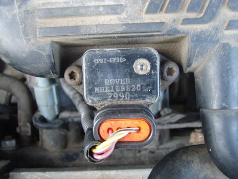

кроме подозрительного показания -45 C на датчике температуры воздуха во впускном коллекторе  (я так понимаю - MAP) при том что на улице +5.
грешат на него, но с уверенностью сказать не могут.
вот его фото:
http://uploads.ru/t/O/N/F/ONFmQ.jpg
что общедоступного можно "приколхозить"  вместо этого датчика с кодом ROVER MHK 100820
или как можно убедиться что это виноват именно он?
я думаю запихать подходящее сопротивление , но - не знаю  какого номинала и на какие выводы ?

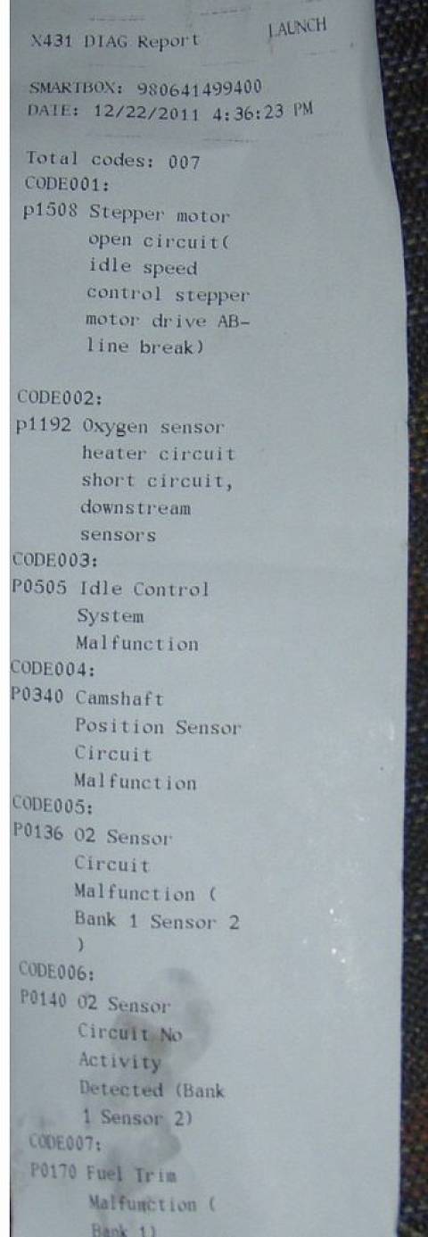

проверить все как сказал Tihomiriv не вышло, из за чертова переезда, все приборы увез. даже кусачек не осталось.  заказал неоригинальный датчик абсолютного давления воздуха и температуры за 1585 рублей в экзисте.
поменял, без изменений. все симптомы как и ранее. записался на диагностику к оф.дилеру Land Rover Дон-моторс.
сейчас сфотографировал "квитанцию" с лаунча который приезжал. выкладываю, это о чем либо говорит ? (они перед тестом, все ошибки сбросили. и когда гоняли двигатель, их не было. они по очереди откидывали разные датчики, видимо проверяли - какой из них что означает, как я понял, ошибки на этом квитке - именно результаты их откидывания разных датчиков)
ребят, кто что может еще сказать ?
все сдались блин. уже и денег согласен заплатить,  (просто уже край как прижало) да не знаю кто же сможет то помочь с этой бедой в Ростове-на-Дону??
обрыв
обрыв

1. Проверь сопротивление на датчике- между контактами А и С на датчике (роз/черн  и  красн/зел соответственно)
2. Проверь целостность указанной проводки до ЭБУ (31 и 45 контакт)
3. Если все ок, попробуй подключиться к ЭБУ и считать текущие параметры  не ланчем.
Теоретически впихнуть можно любой мап со встроенным датчиком температуры, вопрос исключительно в посадочном месте.

сейчас сфотографировал "квитанцию" с лаунча который приезжал. выкладываю, это о чем либо говорит ? (они перед тестом, все ошибки сбросили. и когда гоняли двигатель, их не было. они по очереди откидывали разные датчики, видимо провряли - какой из них что означает, как я понял, ошибки на этом квитке - именно результаты их откидывания разных датчиков)
все сдались блин. уже и денег согласен заплатить,  (просто уже край как прижало) да не знаю кто же сможет то ??
http://uploads.ru/t/t/E/h/tEhWy.jpg
наверное так и есть и это скорее говорит о квалификации "приезжего ланча"

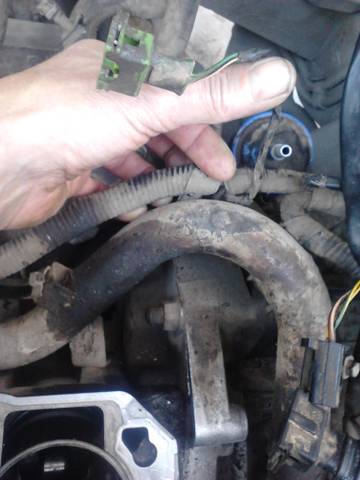

Всем привет. Датчик температуры воздуха ,во впускном коллекторе за 4 цилиндром,почемуто не задействован o.O .В общем жгуте проводов лишней фишки тоже нет.Откуда к нему идут провода :question: .Я тут почитал,оказалось,нужная вещь.По ощущениям зажигание опаздывает.
Эти провода идут из общего пучка , где провода на бабину на датчики темп . , он не длинный , может распатронить чуток обмотку жгута в районе этого датчика , я щас к машине пойду , сфотаю.
От сюда он выходит.
http://s3.uploads.ru/t/nETNB.jpg

Ага,спасибо,завтра гляну. :flag:

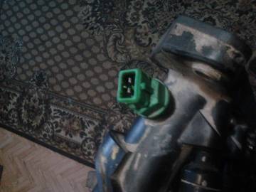

Валера привет , там 2 провода  , клемма как на форсунке :flag:

Вил , там 2 провода , вот етот датчик.
http://s2.uploads.ru/t/lyAiY.jpg

От сюда он выходит.
Блин,у меня нет такого провода :dontknow:
