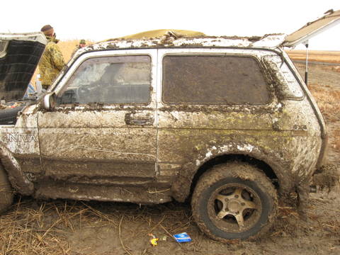

Не поможет там ничего! Мы на ниве с таким вылетом ездили на охоту, завтра фотку тусану.
В говна ты комрад не выезжаешь судя по всему   Засыпет грязью при таком выступлении колес сбоку по самые некуда.
если честно то оно и так и так цепляется у нас, коврики думал, да вот у кориша были, но они от сугробов по-отлетали. да как бы не проблема это.
http://s3.uploads.ru/t/UhBjd.jpg
http://s2.uploads.ru/t/gNltj.jpg
