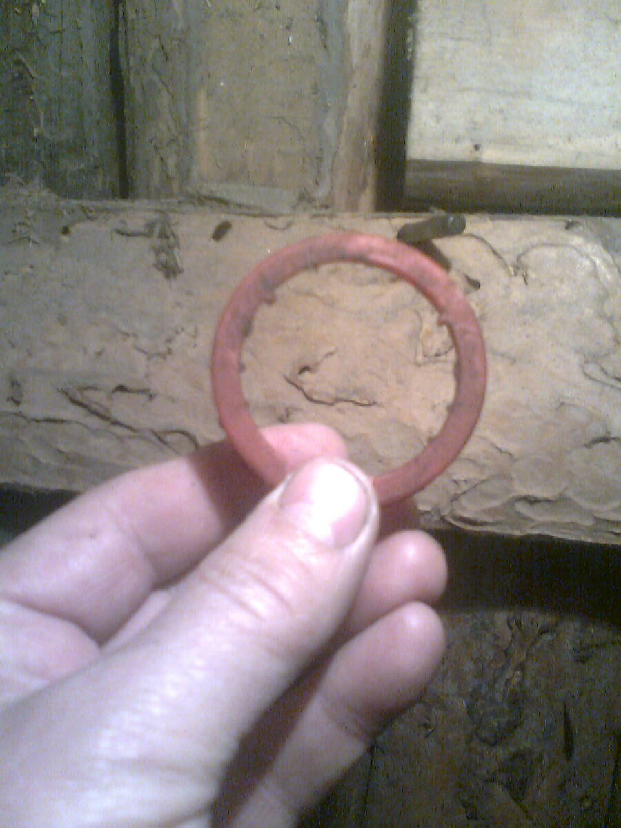

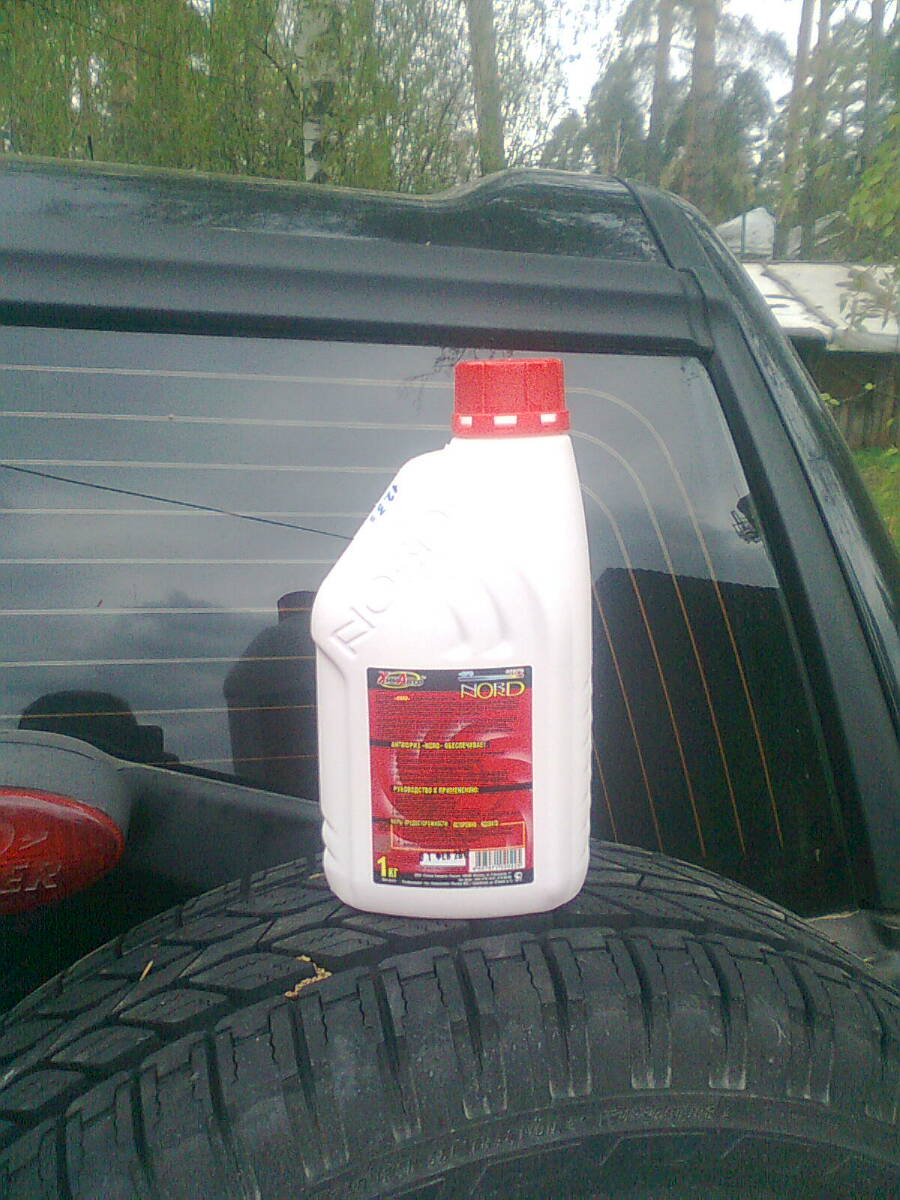

Добрый день. Накрылся безонасос. Решил поставить насос от 2110 как и все ставят, но что-бы его закрепить, взял крышечки от банок антифриза и вырезал в них дно как на фото - оставив бортик. Крышечки бывают разных видов - берите те у которых редкие ребра - у них наружный диаметр 42 мм-то что надо а у крышечек с частыми ребрами диаметр 46мм. Одну крышечу ставим внизу бензонасоса, другую одеваем сверху и вставляем бензоннасос в патрон и присоединяем родной фильтр без всяких дополнительных переходников, а только с родными втулочками и колечками которые идут в комплекте. Сеточку от бензонасоса мыл санитой-гель антиржавчина-это которая для чистки ванн - очень хорошо очищает сеточку - это так совет на будущее здесь ставил новую сетку от 2110.
