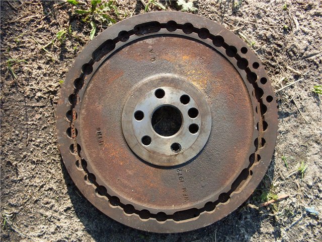

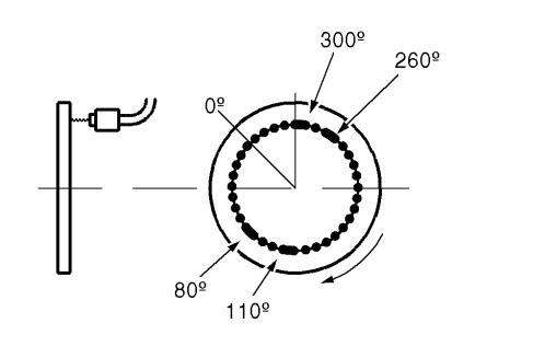

по  дпкв будут проблемы
маховика у меня пока к сожалению нет
и на картинке плохо видно устройство кольца синхронизации
http://uploads.ru/t/S/f/R/SfR80.jpg

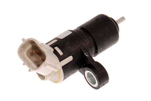

может у кого есть фото? Какого типа у нас датчик?
Датчик у нас индуктивный..

как можно заметить- они разные напрочь
да уж, не близняшки  :suspicious:
ну чтож, буду искать решение, может удастся вазовкое притулить к нашему валу, может еще что :glasses: , но я его обязательно побежду
