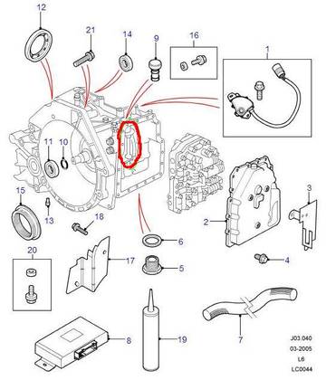

по поводу фильтра, вот на картинке выделен фильтр, похож на трубочку,
под заливной пробкой №9, откручиваешь и чистишь
http://s1.uploads.ru/t/S/b/A/SbAX7.jpg
