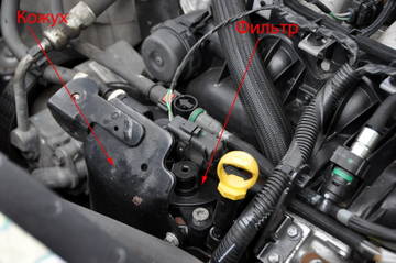

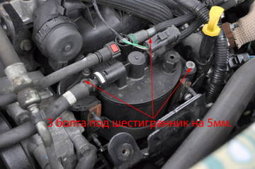

.1. Как добраться до ТФ и открутить его
http://sa.uploads.ru/t/Mhqdo.jpg http://sa.uploads.ru/t/lgctu.jpg

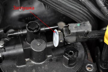

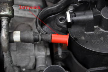

2. После того,как открутите все болты и гайки,необходимо отсоединить шланги. Скажу честно,не очень удобно нажимать на фиксирующие кнопки,пришлось немного
попариться.Поэтому для тех,у кого пальцы,как "микрофоны",советую прихватить отвёртку с прямым шлицом (не остро заточенную). Из шлангов будет вытекать немного топлива,но
если сразу загнуть шланг чуть-чуть вверх,то соляра не польётся. Я покупал оригинальный фильтр LR,в комплект которого не входят заглушки. Если возьмёте ТФ от фирмы
COOPERS, там заглушки есть.
http://sa.uploads.ru/t/TFuX5.jpg http://sa.uploads.ru/t/mrETX.jpg
Фильтры абсолютно одинаковые,так что берите Coopers.(не реклама)

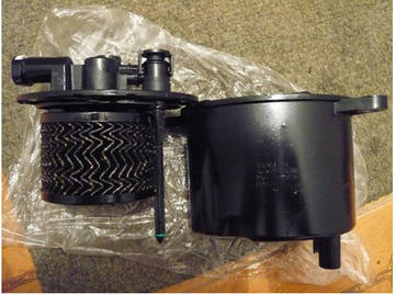

9. Всё,что необходимо для замены ТФ.
http://sa.uploads.ru/t/IYMbw.jpg
фильтр в разрезе.
http://sa.uploads.ru/t/lxQKw.jpg http://sa.uploads.ru/t/2Ieto.jpg
