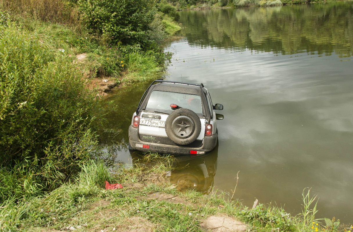

На второй день по глупости и недосмотру бегемон решил сбежать и искупаться!

Позитв был сбит, но не на долго... Довольно быстро нашли в соседней деревне потрёпаный трактор, с весёлым владельцем и приступили к выуживанию бегемота...
На вопрос: "Часто доставать приходится?" очень понравился ответ тракториста: "Нееее... Пятым будешь...." :)

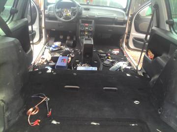

Как после любой рыбалки рыбу надо выпотрошить, а то быстро появится дурной запах ;) Собственно именно этим я и занялся, благо у меня выходной один оставался...

Машину разобрал в понедельник. Помыл ковёр и сейчас полоскаю его на воздухе.... Завтра в покрасочную камеру определю для сушки... Сиденья так же разобрал поролон промыл чехлы постирал и все эти запчасти просушил уже  Штатную шумо-темло изоляцию на моторном щите в салоне пришлось ликвидировать, но на её место уже завтра установят хорошую шумку... Сегодня и завтра работаю, а вот в четверг приступлю к мотору и сборке салона... В целом пока все хорошо с машиной, сделаю те изменения, что давно хотел, но ленился  Да и по затратам пока должен только бутылку виски

Сегодня сделали шумку на полу, накинул торпедо... Ковёр на пол до конца ещё не высох, от чего его внедрение отложилось до следующих выходных. Собрал сидения после промывки... Когда собрал первое громко порадовался! Но потом глаз упал на подогрев, который должен быть в нутрях сидения и громкая радость сменилась ещё более громкой досадой  Перебирать сиденье не такое уж и простое занятие.... В целом салон будет собран на следующей неделе, ближайшие 5 дней я работаю... Надеюсь, что сборка салона совпадёт с запуском двигателя Топливная система была спущена и помыта ещё вчера. Масло с водой из двигателя так же были слиты вчера, причём воды было немного больше  Но в масляном фильтре воды не обнаружено... Это оставляет шанс пожить мотору подольше :)
И вот половина реабилитации пройдено.... Салон помыт, постиран и установлен, кнопки стеклоподъемников перекочевали на центральную консоль, сделана подсветка прикуривателя и розетки в подлокотнике. По салону новый автомобиль с новой шумкой :)
