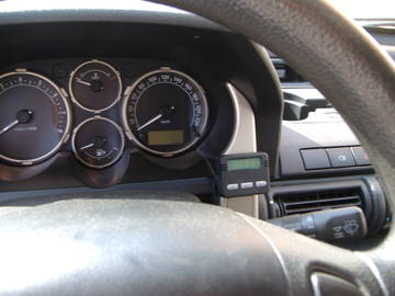

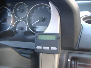

Пульт установил над подсветкой салона, мне там не мешает и настраивать удобнее, да и в дороге с него можно получить точную информацию о напряжении и температуре ДВС.

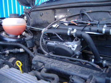

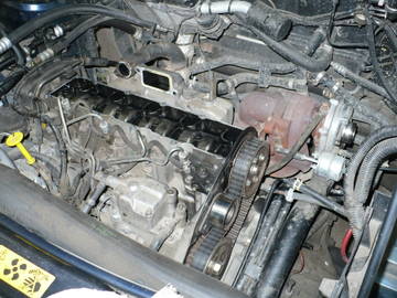

Позавчера поставил купленный ещё в августе БИНАР-5Б-КОМПАКТ 12В-GP. Обошёлся в 18 тыр. На 1.8 проблем с местом нет. Осталось что-то придумать с дистанционкой.
http://se.uploads.ru/t/kayFT.jpg      http://se.uploads.ru/t/qYR2v.jpg
.... еще фото: топливный насос и пульт...
http://se.uploads.ru/t/tZmy8.jpg http://se.uploads.ru/t/QxPBi.jpg  http://se.uploads.ru/t/kTwFq.jpg
