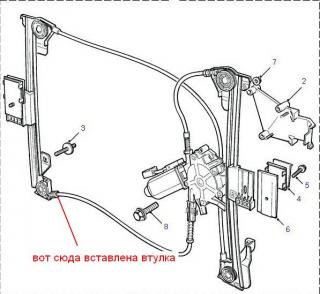

Была такая проблема.. вылечил удлиннением булдена троса путем установки втулки между пластмассовым наконечником в который входит сам булден троса и самим булденом. Длинну втулки подбирать надо.
Отредактировано afgan (2009-05-04 04:42:09)
Получается что просто трос растянулся со временем:(
я правильно понял?
Отредактировано GuArD (2009-05-04 06:16:14)
Да неее.. чтобы трос растянулся это навряд ли..  там же стоят демпфирующие пружинки, думаю что из за них, скорее всего
Ясно! Спасибо! буду пробывать, а то устал с приключениями в багажник попадать!
