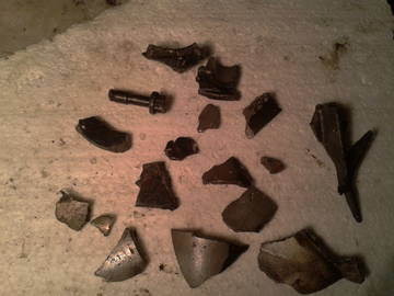

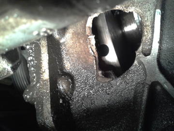

Всем добрый день у меня вот какой вопрос.от чего это могло произойти,от чего это обломки
http://s3.uploads.ru/t/hOL1f.jpg
http://s2.uploads.ru/t/hGPRH.jpg
http://s2.uploads.ru/t/ELsgV.jpg
http://s2.uploads.ru/t/8n6dM.jpg
что теперь с этим делать и еще если нужно будет менять двигатель то подойдет от ROVE 75?
не слишком информативны е фото но могу предположить что  -застучал шатунный вкладыш...ездили на стучащем..в конце концов  он заклинил на шейке вала..тут же  ломает шатун ..за ним ломает куском шатуна блок..поршень и скорее всего гильзу
причина - недостаточное количество смазки
что делать - снимать вскрывать смотреть решать о целесеобразности либо ремонта  либо замене на бу ...по моему скорее всего второе
смотри на форуме есть ООчень недорогой мотор..может успеешь...
за 35 с навесным можешь брать бегом..столько стоит одна голова если что.....свой потом распродашь на те же деньги влегкую
Отредактировано d2ima (2013-01-11 13:13:38)
спасибо.увы только такие смог сделать фотки.кое как снял защиту и с земли фотографировал.судя про дырке и обломка в принципе с коре всего мне проще будет поменять целиком двигатель.так еще остается один вопрос подойдет от ROVER 75 двигатель или нет.
Движок за 35 тыр
На втором снимке нижние два куска очень похожи на обломки гильзы. После такого трабла ремонт (если вообще имеет смысл) обойдётся в очень большие деньги - проще купить БУшный.
по базе подойдет .. а какое то недостающее навесное прикрутишь свое..возможно потребуется замена поддонов но это не есть проблема
