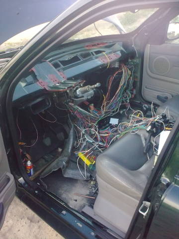

я свою сам переделывал заняло 6 дней
http://s4.uploads.ru/t/iBGEw.jpg
удлинять или укорачивать около 60 проводов при переносе блока предохранителей
зеркала нормально настраиваются, фары поворачивается лампочка примерно на 5градусов
покупал только рулевую рейку б.у.
