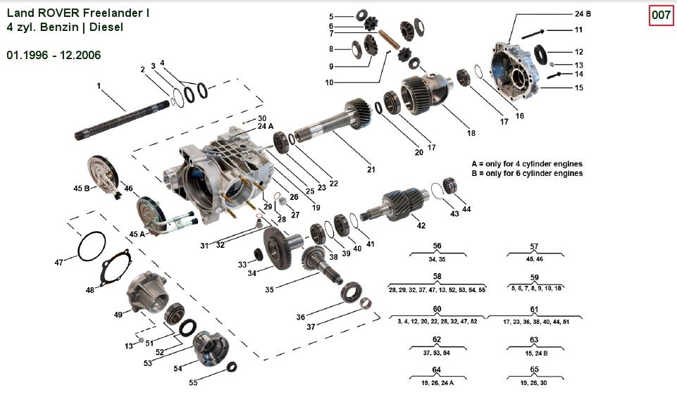

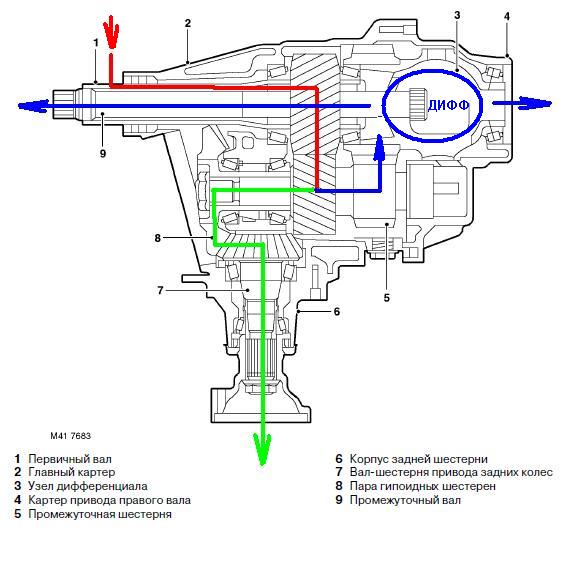

Вероятно что у тебя срезано зубья промвала раздатки (№1 рис№1 и №9 рис№2). ИМХО, вскрытие план покажет.
http://s2.uploads.ru/PumCj.jpg
http://s3.uploads.ru/QdOEg.jpg
:yep: Согласен, эта тема уже обсуждалась на форуме, только вопрос где срезало на валу раздатки  или в коробке. Вал  думаю можно достать не снимая раздатки, сняв правый привод и крышку диффа.  Удачи, отпишись, по итогам вскрытия.
ага, вижу... спасибо за хороший совет. буду разбираться.
