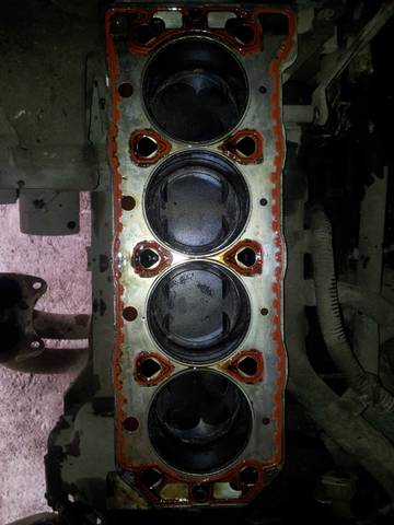

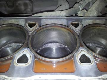

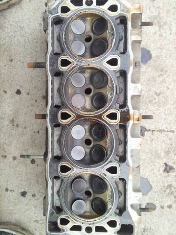

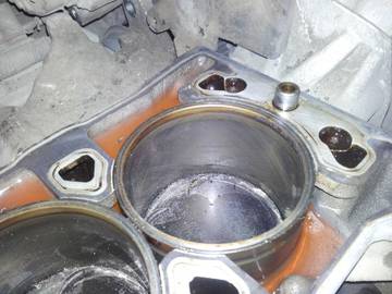

вскрыл я голову. на мой взгяд там все вполне неплохо.

смущают риски на гильзах и нагар на стенке со стороны впуска, как буд то потеками запеклось. гильзы мертво сидят, колено прощелкнулось вперед, они как вкопаные. как мне жижу с блока оставшуюся слить? я в ней какой то странный валик герметика нащупал в основании гильз. на днях линейкой еще по блоку пройдусь.
Это ты про следы хонинговки? Других не видно  :dontknow:
Так гильзы и должны на герметике быть
Отредактировано Дмитрий Н (2013-04-06 16:03:47)
так вот он какой зверь - хонинговка, теперь хоть буду знать в лицо :-)
герметик этот на ощуп на силиконовый похож, хотя других не щупал :-)

Нафига вскрывал??????
Видно точно проблемы с камосутрой......
Мы создаем себе проблемы, чтобы их решать...
А перепротянуть болты нельзя было!?
Теперь не забудь их отбраковать и если есть хреновые можно просто все на круг заменить
Народ.
пост №19 фото №3.
посмотрите внимательно между 2-м и 3-им цилиндром, шо скажете?,
Народ.
пост №19 фото №3.
Согласен...
Чето на пробой прокладки очень похоже...
А на №4? 4-й цилиндр? Это трещина в прокладке? :question:
антифриз был цвета воды из лужи, хотя я его менял недавно, да и обновлялся он за счет доливов. у меня 3цилиндр тоже подозрения вызвал. и компрессия на нем немного но ниже была, везде 14,1 а там 13,8
Народ.
пост №19 фото №3.
посмотрел.....цвет клапанов выпуска другой..прилегание по камере сгорания хреновое
итого
голову на станок
прокладку на поменять
гильзы на выступ  промерять если есть возможность
пиво в перерывах и между
дальше только ездить)))
но я бы еще и голову перебрал..сальнички там..клапана попритирать не сильно..кароче на любителя  испачкаться...))

а то что они красные не значит что их менять пора? и если менять то на какие AE, Fai или еще какие варианты?

я про цвет клапанов, кто говорил что это признак скорого прогара
это признак того ,что тот ,кто это говорил ,просто решил поговорить.....слова там всякие ..буквы вспомнить ...язык размять)))
суть уловил?
тебе лично скажу, чтобы и ты глупости не повторял - краснота в камере сгорания - это спасибо производителям бензина за ферростабилизаторы по октановому числу.....не лей туда 95..он в России в подавляющем большинстве - гавно полное..только на присадках
притирай свои по старым седлам.....все будет хорошо!
