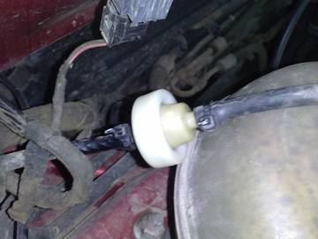

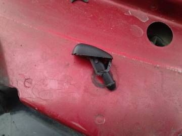

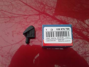

поставил Hans Pries 109 976 755  77р за шт. немного пришлось доработать))
http://s5.uploads.ru/t/GRBlV.jpg
http://s5.uploads.ru/t/ijJ50.jpg
http://s5.uploads.ru/t/WpQbA.jpg
