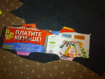

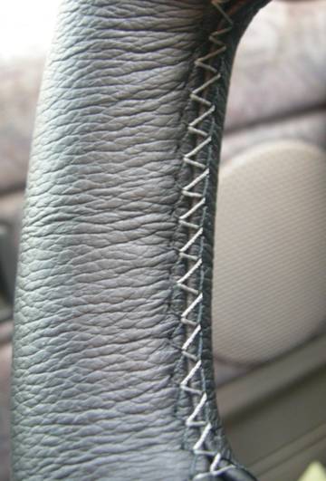

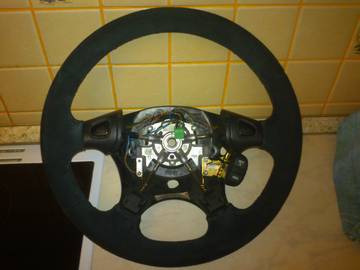

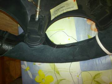

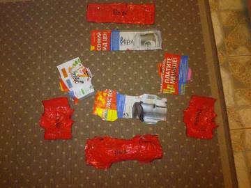

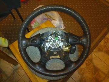

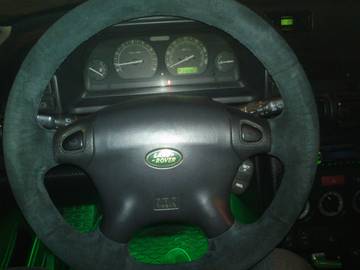

В связи с износом кожанной оплётки с барахолки был озадачен вариантом замены. В прошлом году на ебай.юк, по случаю, был куплен такой набор.. ценник итого около рубля.. ссыль
Установлена вчера за 1,5- 2 часа, с перекурами..
Сырец
http://s1.uploads.ru/t/4dGfJ.jpg

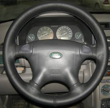

Общий вид
http://s1.uploads.ru/t/1AhdE.jpg
Отредактировано Denver (2013-05-20 18:29:39)

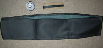

Детали
http://s1.uploads.ru/t/RbEty.jpg

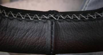

Серые нитки с умыслом, в цвет пластика..
http://s1.uploads.ru/t/xQcUw.jpg
Ширина заготовки 108 мм, диаметр - по колесу, в натяг..
Отредактировано Denver (2013-05-20 18:12:16)

а получилось ведь, даже лучше чем в примере на ebay! :cool:

кожей обшить стандартный 40 бакинских стоит, а Момо тоже стирается, как у меня на Альфе ;) (40 тыс пробега)
Чем самому тянуть лучше в ателье. У нас 2000 рэ качественная автокожа, вариации цвета и стежков любые. Можно и центральную часть за доплату обшить замшей например - думаю красиво будет. Как буду в отпуске планирую доехать и обшиться.

Для первого раза НАМАНА :cool: , держи + за старания, а кожу кроят чуть меньше, перед обтягиванием чуть смачивают, а после феном, без фанатизма,обсаживают, можешь на своем изделии попробовать феном  присадить складки.

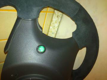

саня красава + полюбому    а теперь вопрос как долго он не вытрется????
ПОДОГРЕВ?вряд-ли вытрется...
кожа?хз...будем посмотреть...
ПОДОГРЕВ
Молодца! И как, тепло?
Я те предлагал у Коляна воротник кожистый отрезать... :D
Отредактировано Romano (2014-10-19 09:51:10)
Отредактировано Romano (Сегодня 12:51:10)
саня зачем рэзать я знаю иде есть нормальный кожанный руль могу координаты скинуть но тока забирать его ночью надо
Я его на ночь снимаю... :playful:
alex79Сань, надо было подложку тожа шить, витки видны...
П.С. потенциометр на нихром ставил?
тогда бы нифига не грело бы...
нет,методом подбора вычислил количество витков.
за три минуты руль теплый.
