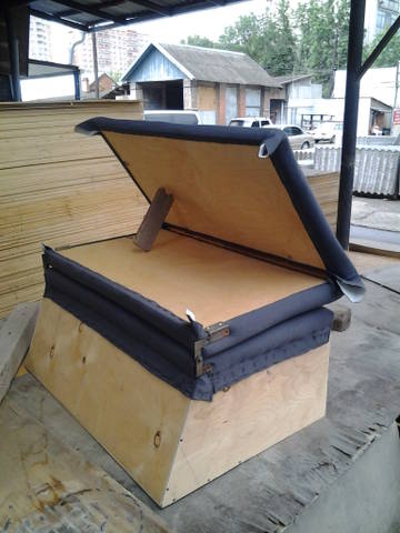

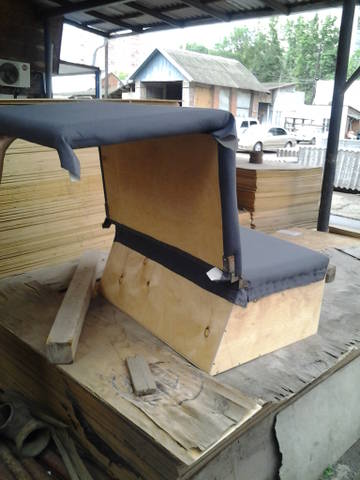

В дружественном нам клубе "Скиф 4*4" Краснодар. в ближайшие выходные, состоится дружеская покатушка "РыбАлко-трофи".
Так как в названии основополагающее слово "рыб АЛКО-трофи". я решил, чтобы не тратить драгоценное время на установку палатки, а так же не тратить своё здоровье на её сборку, соорудить себе фрило-спальник.
http://s4.uploads.ru/t/r0932.jpg
Эти петли, от дивана "север" послужили главным толчком к действию.
В течении часа было приобретено:
  1, Два листа фанеры 10мм. 1,52*1,52 за 500р.лист  (1 000)
  2, 2,5метра капровелюра 1,4*2,5 за 230р.метр.       (   575)
  3, лист паралона 50мм. плотностью 25гр. за 570р.   (   570)
  4, Две рояльные петли по 25р. за штуку.                (     50)
  5, тюбик момента за 120р.                                      (   120)
  6, Упаковка саморезов по дереву 50шт.                 (     28)
  ИТОГО:                                                                  2 343 рубля.
После снятия замеров, которые я куда то задевал, но обязательно найду и прикреплю.

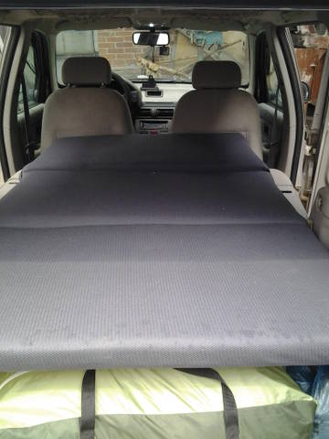

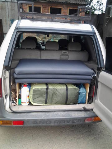

  Получился спальник-трансформер.
http://s4.uploads.ru/t/xCsXP.jpg
http://s4.uploads.ru/t/wnGom.jpg
http://s4.uploads.ru/t/FKZE0.jpg
Ну как то так получилось.

а внизу опоры между собой и с раскладушкой как крепил ?
Основание - короб, с подушкой вверху. Вторая часть крепится к основанию петлями от дивана"север". третья часть - ко второй рояльными петлями. На разложение, даже в очень "уставшем" виде уходит  около минуты.
Завтра вытащу его и сфотаю как всё работает.
Делал специально съёмным, если без ночёвки едеш, вытащил - если с ночёвкой втащил  :D

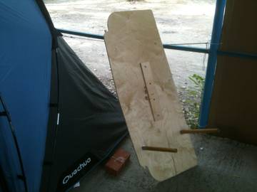

А палатку не выложил  :crazyfun: У меня такая же, ставить ее и правда гемморой :canthearyou:
:rofl: Недаром стоит под ником "опытный пользователь"... Брал с собой навсяк случай, так как был эксперементальный выезд. К счастью устанавливать её непришлось.

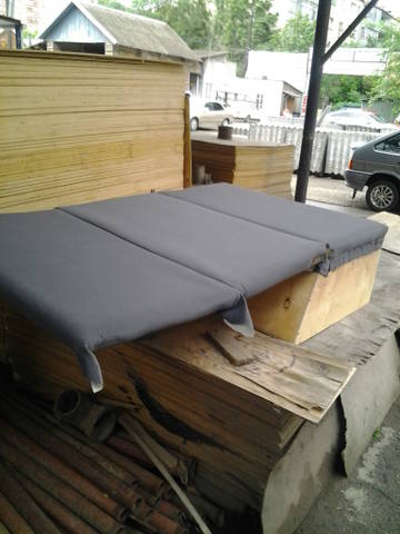

http://s4.uploads.ru/t/k9AE1.jpg
http://s4.uploads.ru/t/WopxH.jpg

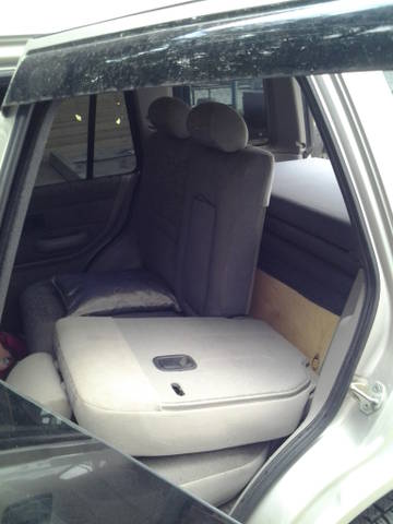

Для роста больше 188 он конечно немного маловат, в разложенном состоянии 175 *97  получается.

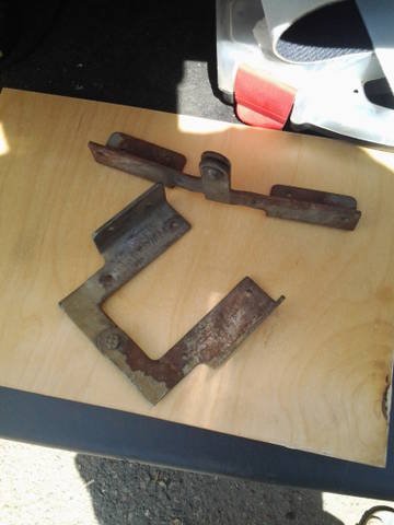

Специально для Mr BIN : Игорь, вот как крепил между собой. Осталось углы прошить, чтоб не топорщились и хочу вставные подушки по бокам сделать, площадь увеличится.
http://s4.uploads.ru/t/z9dSw.jpg
http://s4.uploads.ru/t/IUMVQ.jpg
http://s5.uploads.ru/t/sKbUD.jpg
СПС, теперь всё понятно  :flag:

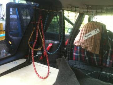

Что и говорить классно ! У меня дети взрослые поэтому без палатки никак, но в целях экономии места в багажнике заменил шторку вырезанной по её контуру фанерой, а ножки от табуретки и получился удобный столик. Теперь даже снимать не хочеться,как бы настоящий багажник получился...http://s5.uploads.ru/t/dBK2X.jpg
http://s4.uploads.ru/t/NVjSI.jpg
Добавлю,взял два кронштейна для крепления микроволновки,прикрепил к полке,а кним пластиковую решотку. Типа отгородил салон от полки с которой при резком тормозе всё летит вперёд...
