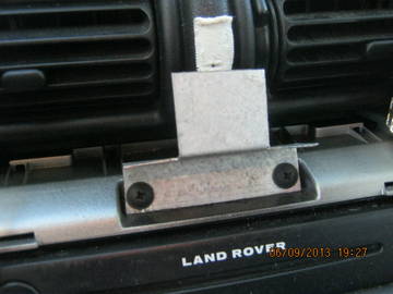

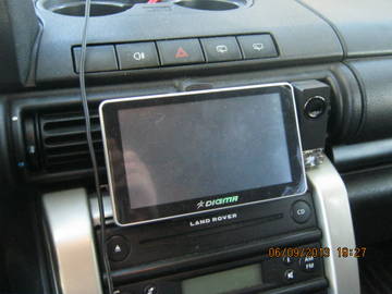

Перед поездкой в отпуск, в Белоруссию задался целью найти новое место, куда поместить навигатор. Перенести с лобовухи очень хотелось т.к. помимо на ней висит ещё антирадар и видеорегистратор, тем более экран навигатора у меня не маленький (скорее средний). Причём всё сделать хотелось без ФАНАТИЗМА, типа сверления новых отверстий и вворачивания самозезов в торпеду.
В общем поразмыслив придумал офигенное решение вопроса.
1. Снял верхнюю заглушку консоли, а там два самореза, далее решил их использовать в своих дальнейших опытах.
2. От родного крепления навигатора, отсоединил часть с присоской, осталась та часть, которая обхватывает его.
3. Приставил навигатор, прикинул на каком уровне он будет, произвёл необходимые замеры, и сделал примитивный, но понятный чертёж.
4. После, занялся поиском материала для нового кронштейна. По моим предположениям удобно было бы сделать его из оргстекла, но не  нашёл его толщиной 3мм.(искал из того что      было в сарайке, дома, во дворе и у соседа). В итоге наиболее подходящим из всего найденного оказался кусок оцинкованной стали толщиной 1мм. (поэтому пришлось подкладывать квадратик из пластика, чтобы навигатор не болтался на кронштейне.
5. Изготовил кронштейн и закрепил его штатными саморезами, которые держат консоль.
Вот что получилось:
http://s4.uploads.ru/t/QRJBb.jpg
http://s5.uploads.ru/t/lDaLy.jpg
http://s4.uploads.ru/t/R6FuT.jpg
http://s5.uploads.ru/t/IoeZm.jpg
http://s5.uploads.ru/t/r5oN9.jpg Пришлось приклеить кусочек двойного скотча, дабы не царапать панель.

Всё хорошо молодца! Но загораживает воздуховоды! Я то же ломал голову куда приспособить, оставил пока на лобовухе.
По поводу воздуховодов я комплексовал, но недолго. Воздух немного всё равно долетает (если правильно направить потоки). А за одно и навигатор охлаждает, правда зимой будет подогревать (даже очень). o.O
Вот вот и я про зиму :sceptic:
Моя основная цель была поместить в другое место для поездки в дальнобой (в Белоруссию). А сейчас он у меня снят т.к. надобности пока нет. Так что я думаю, что идея удалась. :)
Идея интересна... :cool:
