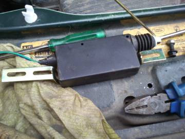

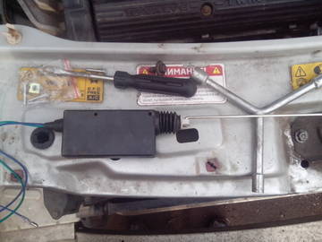

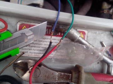

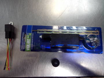

Для этой цели были закуплены следующие вещи:
1. Привод-активатор с усилием 10 кг.
2. Кнопка открытия багажника от ВАЗ
3. Реле 4-х контактное
4. Колодка к реле
5. Провод монтажный.
6. Гофра декоративная для проводки.
http://s4.uploads.ru/t/t0vTG.jpg

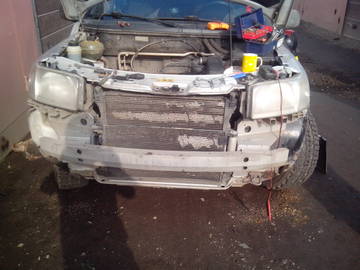

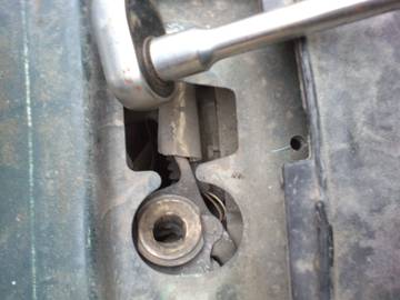

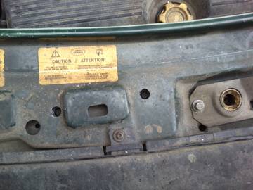

Компановка замка капота предусматривает снятие бампера для того что бы подобраться к нему. Это опечалило, но не отбила желание сделать задуманное.
http://s5.uploads.ru/t/P0Zel.jpg

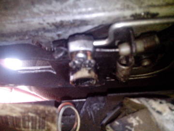

Нижняя часть замка прекрыта пластиком, который приклёпан к кузову, пришлось сверлить.
http://s5.uploads.ru/t/To6RD.jpg
http://s5.uploads.ru/t/MDOxI.jpg

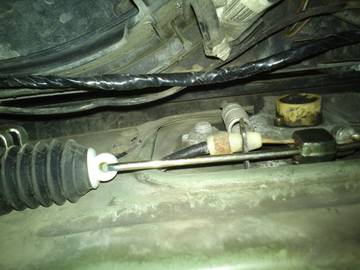

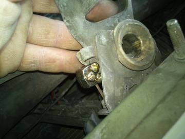

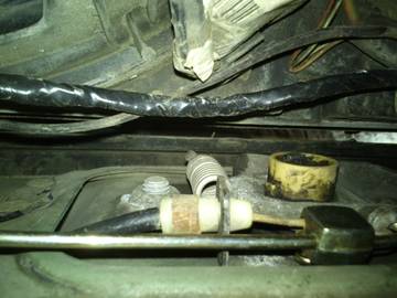

Далее на тросик одеваем соединительную муфту.
http://s5.uploads.ru/t/rC75N.jpg
http://s5.uploads.ru/t/cx0Ym.jpg
Достаточно неудобно изнутри крепить активатор, но немного мата и всё получилось, правда на улице уже стало темно к тому моменту.
Тяге придал нужную форму по месту.
http://s4.uploads.ru/t/MtOij.jpg
http://s4.uploads.ru/t/mEQdI.jpg
http://s4.uploads.ru/t/1RMNh.jpg

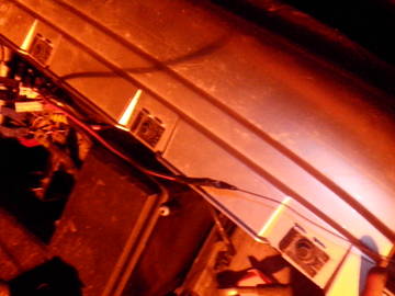

Дальше проводка.
http://s4.uploads.ru/t/ZGzig.jpg

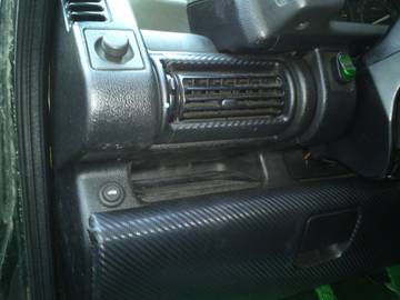

Долго искал место куда её поставить.... Нашлось очень даже удобное.
http://s4.uploads.ru/t/0obM5.jpg

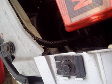

Провод от активатора аккуратно прячем в гофру и, при помощи клея-пластилина крепим под жолобок
http://s5.uploads.ru/t/wxS1E.jpg

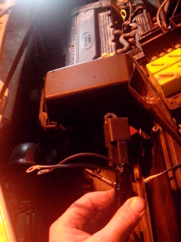

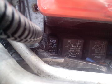

У АКБ ставим реле, у меня там их уже 3.... Первые 2 отвечают за обогрев стекла.
http://s5.uploads.ru/t/2HyFa.jpg
http://s5.uploads.ru/t/NhZ83.jpg

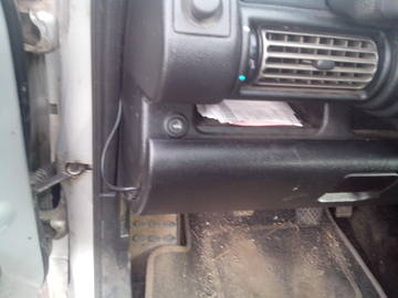

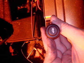

Протягиваем провод из салона, причем именно из!
http://s4.uploads.ru/t/ae8tg.jpg
Коммутируем согласно инструкциям ;)
И легко и не принужденно открываем капот с кнопки! :)

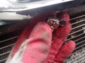

Данное мероприятие было проделано около 2-х лет назад.
Оборвался трос и с матюгами сбивал заклепки в щель под капотом.
Был выведен трос снаружи, дергал его плоскогубцами.
Далее был приспособлен двигатель от стеклоочистителя какого-то ваза... но все равно так и пользовался тросиком снаружи.
Почти год назад был подключен электропирвод замка капота (но "крючок" спереди оставлен. спрятан за решетку - для экстренных случаев / один раз пригодился).
Кнопка почти там же, но только брошена в висячем положении.

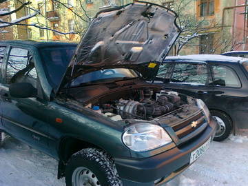

Михаил! надо тоже продумать установку а что за Привод-активатор с усилием 10 кг и еще продумать газовые упорыhttp://s4.uploads.ru/t/5slUO.jpg
делал на шевик себе
Отредактировано dimon75 (2013-10-11 19:50:24)
В отделе автосигнализаций продавался.... Он просто компактнее чем саленоид, а простой активатор не потянет... Мне кажется тут много вариантов :)

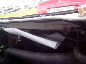

Решился повторить...правда без снятия бампера - у меня это гиморно...
http://s9.uploads.ru/t/masDn.jpg
http://s9.uploads.ru/t/um0JH.jpg
http://s8.uploads.ru/t/OS5Cu.jpg
http://s9.uploads.ru/t/xn5Vo.jpg
http://s8.uploads.ru/t/lPajE.jpg
http://s8.uploads.ru/t/2hPwe.jpg
http://s8.uploads.ru/t/MRwzt.jpg
