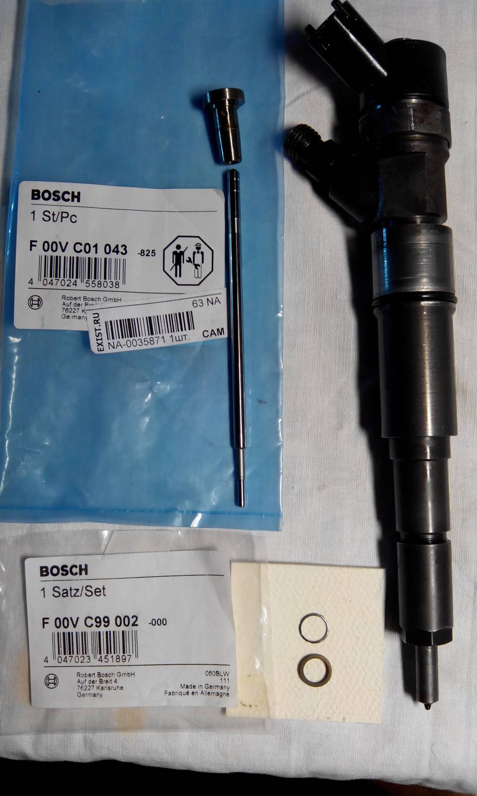

купил запчасти для форсунки
Bosch F 00V C01 043 Ремкомплект клапанов
Bosch F 00V C99 002 Ремкомплект топливной системы 2 шайбы
Bosch F 00V C05 001 Клапан шариковый
форсунку разобрал заменил клапан , шарик, 2 прокладки, подсоединил форсунка льет в обратку сразу при включении зажигания, что я не так сделал?
прошу подскажите в чем секрет сборки форсунки?

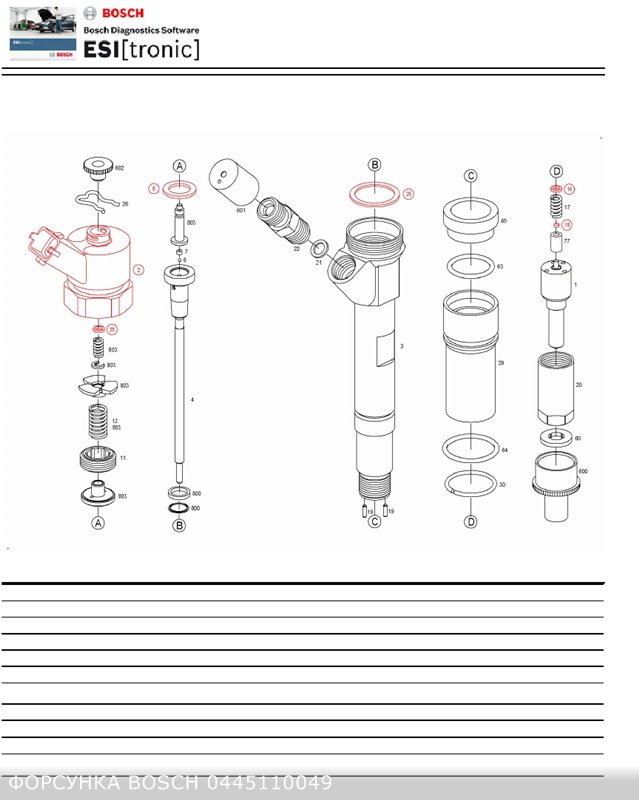

КОДЫ  ЗАПЧАСТЕЙ  ФОРСУНКИ ЛЕНД РОВЕР ФРИЛЕНДЕР   ДВ. ТД4  М47  112ЛС
http://s004.radikal.ru/i207/1401/be/0b0316e887c1.jpg
БОШ  0445110049
ЛЕНД РОВЕР  STC4555
1          0 433 171 618              HOLE-TYPE NOZZLE
2           F 00V C30 057              MAGNET ASSEMBLY
3            F 00V C0H 031             BODY
4           F 00V C01 043               VALVE SET
6           F 00V C05 001               VALVE BALL
7           F 00V C21 001               BALL-BEARING
8             Z 1SETTING RING
11         F 00V C13 002               STRAINING SCREW
12         F 00V C09 012              ARMATURE SPRING
16            Z 1SHIM
17              F 00V C09 023        NOZZLE SPRING
F 00V C14 018                         NOZZLE-RETAINING NUT
F 00V C14 010                         NOZZLE-RETAINING NUT
F 00V C17 003                         GASKET
F 00V C16 024                         INLET CONNECTOR
F 00V C16 009                         FITTING
2 6     F 00V C22 003               CLAMPING SADDLE
29      F 00V C24 005               PRESSURE TUBE
30      F 00V C23 002               RETAINER
60      F 00V C17 504               SEAL RING
63      F 00V C38 041               O-RING
64      F 00V C38 042               O-RING
65      F 00V C24 505               THRUST RING
77      F 00V C40 401               GUIDE BUSHING
6006 000 900 347                    PROTECTIVE CAP
6016 000 900 225                    PROTECTIVE CAP
6026 000 900 338                    PROTECTIVE CAP
800    F 00V C99 002                PARTS SET SEAL RING
803     F 00Z C99 008              PARTS SET ARMATURE BASE PLATE

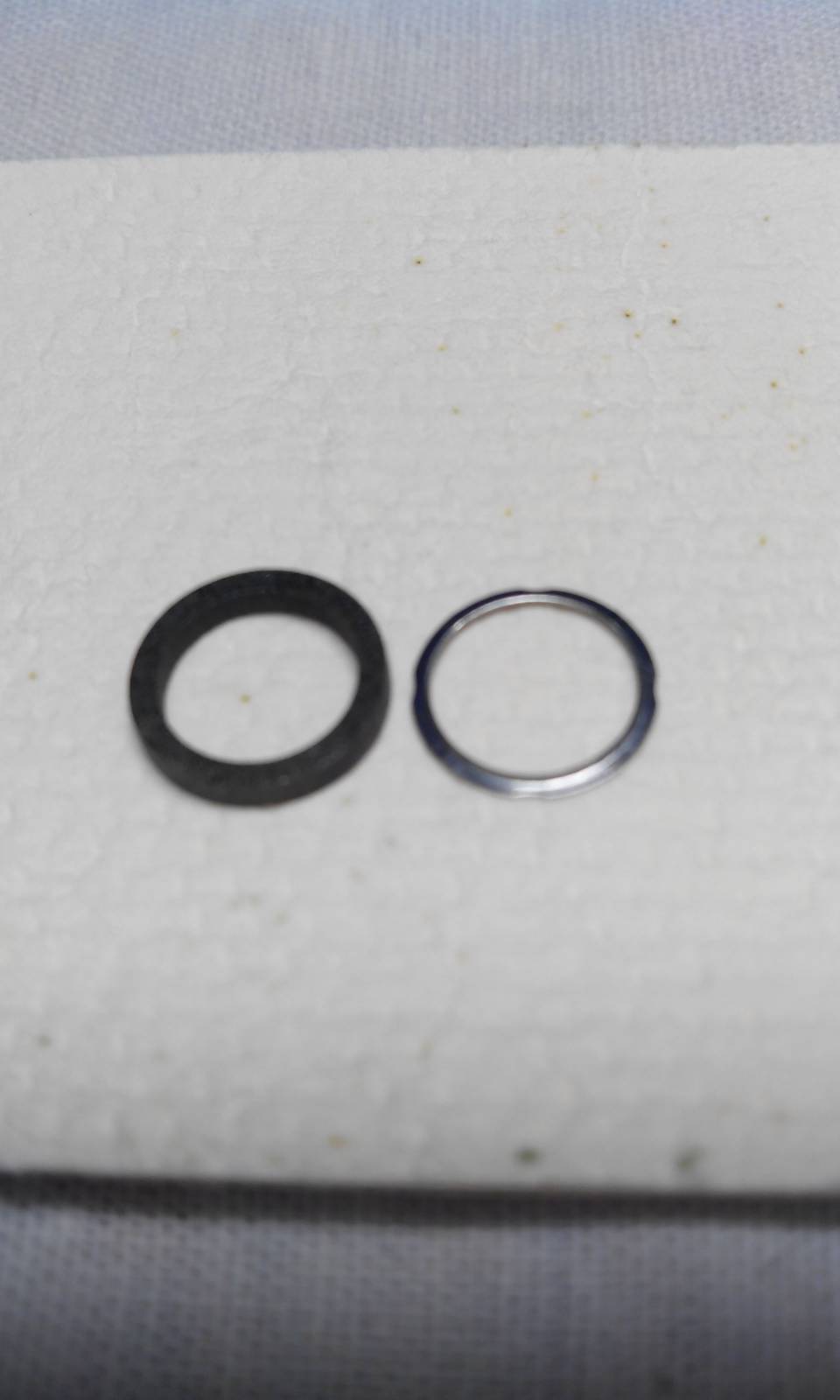

Нет там никаких секретов. Читал невнимательно и все. Я ж специально обратил внимание на установку уплотнения высокого давления (те самые 2 шайбы). Именно они и не дают при закрытом клапане мультипликатора сливать топливо в обратку.  Это, правда все в том случае, что все остальное собрал четко по схеме. И если не внял совету по обращению в сервис и все же решил собрать, то именно на них все внимание!!!
Для начала рассмотри пластиковое кольцо уплотнения - оно ставится только в одном положении - та часть, где в торце проточка - это низ!!!
Сначала укладываешь металлическое кольцо. Нужна простенькая оправка, позволяющая запрессовать его строго на заданную глубину в корпус форсунки. И только потом суешь четко сориентированный грибок мультипликатора с штоком. Все слегка смазываешь перед сборкой соляркой. При этой операции распылитель не должен стоять на форсунке!!! Его ставить - только после полной сборки верхней части.

при установке ремкомплекта клапанов Bosch F 00V C01 043 длина иглы новой запчасти оказалась длиннее на 2см , чем игла старая, пришлось ставить новое седло клапана +новый шарик+новые прокладки +СТАРУЮ ИГЛУ КЛАПАНА. ЗАПЧАСТИ ПОКУПАЛ НА EXIST НЕ ДЕШЕВО. ПОСЛЕ ТАКОЙ СБОРКИ ЛЬЕТ В ОБРАТКУ ЕЩЕ СИЛЬНЕЕ, ЧЕМ СО СТАРЫМ КЛАПАНОМ И ШАРИКОМ. ЧТО ДЕЛАТЬ?

на пластиковом колечке я не обнаружил проточку, которая кладется вниз, а вот стальное колечко имеет сложную форму

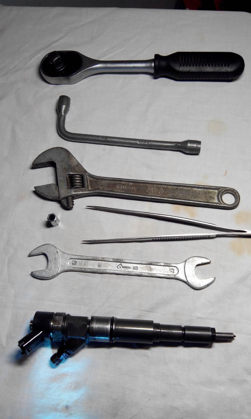

инструмент для разборки форсунки

сравнил старые прокладки 2шт с новыми купленными в exist , они отличаются по высоте, т.е. новая прокладка пластиковая (на фото ниже стальной) по высоте ниже , чем старая пластиковая прокладка. получаестся , что запчасти заказанные по номерам
Bosch F 00V C01 043 Ремкомплект клапанов                             (у клапана шток длиннее на 2см)
Bosch F 00V C99 002 Ремкомплект топливной системы 2 шайбы (пласт шайба тоньше на 0,5мм)
Bosch F 00V C05 001 Клапан шариковый ( старый шарик выкинул , не могу сравнить , наверное разный диаметр)
не соответствуют размерам форсунки БОШ 0445110049 поэтому форсунка с новыми деталями льет в обратку при включении стартера.
попробую собрать все старое , кроме шарика.
о результатах напишу позднее.
