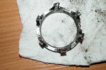

Следующее утро начинается с поисков относительно грамотного механика с подъёмником. Поиски увенчались успехом - найден и механик Паша и подъёмник при нём. Первое же вскрытие пыльника показало причины поломки - лопнул сепаратор подшипника и полная граната воды, которая мощной струёй хлынула вниз, весело погромыхивая сталью увлекаемых шариков. Более тщательный осмотр - на сепараторе образовалась трещина
http://s7.uploads.ru/t/FIWv0.jpg
из-за того, что кто-то когда-то (но не я) пытался снять гранату кувалдой, остервенело молотя ей по наружной чашке и оставив замечательный наклёп,
http://s7.uploads.ru/t/2B4FV.jpg
а вода попала внутрь из-за слабой затяжки верхнего хомута пыльника - НИКОГДА, НИ ПРИ КАКИХ ОБСТОЯТЕЛЬСТВАХ НЕ СТАВЬТЕ ПЛАСТИКОВЫЕ ПЫЛЬНИКИ - ПЛОХО ПРОЖИМАЮТСЯ ХОМУТАМИ. В итоге внешние обоймы оставлены на своих местах: наружная - чтоб не потерялось колесо, а внутренняя, чтоб в раздатку не набилось дорожное гуано, а сама полуось была вынута из наружных обойм внешнего и внутреннего ШРУСов и торжественно вручена мне с наказом беречь как зеницу ока уцелевший трипоид. И отправился я искать наружную гранату.

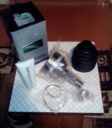

Так как в маленьком провинциальном карельском городке Лэнд-Роверовских запчастей на полках многочисленных автомагазинов явно не валялось, а филиал АСТы обещал доставить груз только через 4-5 дней, в помощь был призван мегафоновский интернет и уже через пару часов на Питерских "Деталях.ру" была заказана граната,
http://s6.uploads.ru/t/JHvSW.jpg
которую в тот же день выкупил мой братишка, живущий в Питере, и отправил поездом в Петрозаводск, откуда, благодаря нашему модератору Диме, она уже на следующий день приехала в Пудож. И вот я, счастливый обладатель новенькой гранаты, отправился с ней в мастерскую, откуда, спустя час вышел в полной прострации, матюкаясь и нервно куря сигарету за сигаретой - количество шлицев на полуоси и внутренней обойме гранаты явно было разным и хоть как-то соединить их не представлялось возможным.  :mad: Однако, памятуя о том, что стакан с водкой в острых ситуациях только ухудшает ситуацию и усугубляет последствия, я снова залез в Инет и с ужасом обнаружил, что правая передняя полуось б/у в сборе на питерских разборках стоит не меньше 10 тыров. Основательно поковырявшись в сайтах разборок, нашёл полуось без внутренней гранаты, но с наружной всего за 5 тыров. Братишка, бросив (отложив) все дела, за полчаса на своей "Газельке" добрался из Купчино до Васьки и в 20.50 выкупил эту приблуду, чтобы в 7.30 быть в Пудоже, отмахав за ночь больше 540 км.
http://s7.uploads.ru/t/4gbAU.jpg
Фото брата
Снова визит к механику и снова все на матах - несмотря на застаревшие надписи "freelander" на привезённой палке и на закреплённой на ней гранате, полуось оказалась ну ни как не от Фрила, а, как сказал механик, повидавший на большой дороге немало машин, скорее всего от VW T-4. :mad:  :mad:  :mad:

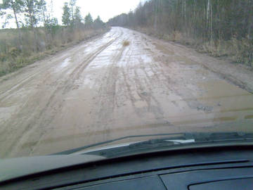

Однако делать нечего и, созвонившись со Славой, перегрузив ВСЁ из Фрила в Газель, мы с братом двумя машинами отправляемся в Питер через Вытегру. Состояние дороги по Карелии и Вологодчине временами просто никакое - около 100 км напрочь разбитого асфальта и гравийки, частично пропадающей под лужами, глубина некоторых из которых доходит до порогов.Скорость - не более 20 км/ч.  :dontknow:

Зато потом выезжаем на нормальную дорогу и скорость плавно возрастает до 80 км/ч. Так и идем до Питера, всего около 12 часов. Фрил, видно поддавшись на мои уговоры дошёл сам, изредка занося задок, и то в основном на грязи и слякоти. В Питере ночуем у брата и с утра - к Славе.
