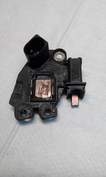

щетки генератора VALEO фирмы CARGO (PX602) -60р штука, нужно 2шт
http://se.uploads.ru/t/nVauT.jpg
http://se.uploads.ru/t/9arq0.jpg
http://se.uploads.ru/t/t5oZy.jpg
http://se.uploads.ru/t/vWRcl.jpg
http://se.uploads.ru/t/2xOn6.jpg

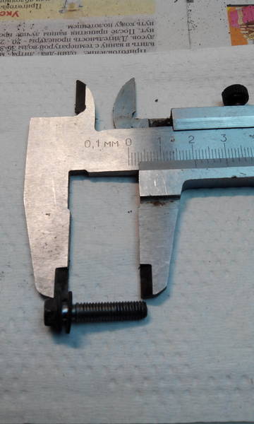

БОЛТ М5*20
http://se.uploads.ru/t/6LzIt.jpg
теперь внимание . В фирме , где я ремонтировал свой генератор впаяли одну щетку с коротким поводком , после 1 года работы ,генератор перестал давать заряд. Я оторвал щетку с коротким поводком и впаял новую с длинным поводком. Уверен, что это было сделано намеренно, для того , чтобы я снова обратился к ним за ремонтом генератора. Таким образом они делают себе постоянных клиентов. Мне очень жаль, что существуют такие не хорошие предприниматели. Позор фирме "СТАГЕР" из Нижнего Новгорода.
