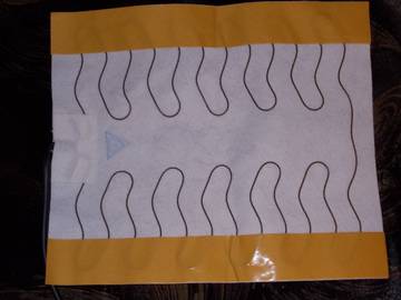

Купил комплект Емеля УК2, с регулировкой и индикацией, стоимость 2850 р.

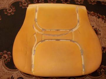

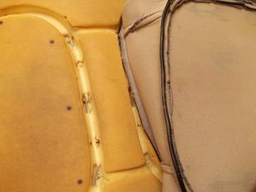

пока каникулы, взялся устанавливать. снял сиденья, притащил домой и начал разбирать. ткань по периметру на пластиковых зацепах, снимается без особых проблем. внутренние швы обивки металлическими кольцами притянуты к металлическим спицам внутри полиуретановой формы, для повторения ее рельефа.
http://s6.uploads.ru/t/rXlkO.jpg
http://s7.uploads.ru/t/g9BRW.jpg

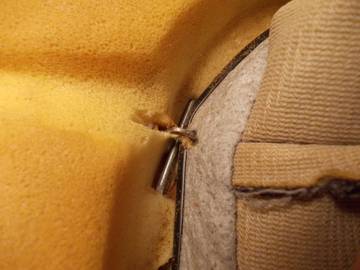

кольца разгибать неудобно и заморочисто. по совету Игоря(greshnik) просто их раскусывал кусачками, потому как потом их все равно еще более заморочисто было бы монтировать обратно.

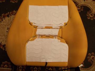

нагревательные элементы - термопровод на квадратной мягкой подложке с полосками клеевой ленты для монтажа.
http://s7.uploads.ru/t/xIR2e.jpg

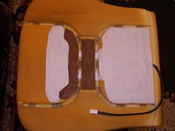

под рельеф сидений не очень подходят, поэтому пришлось существенно перекроить. тут, само собой, нужна аккуратность, чтоб не повредить провод. ну и пригодился для монтажа двухсторонний скотч.

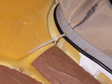

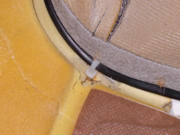

обратный монтаж обивки оказался намного проще демонтажа. опять таки по совету Игоря, вместо металлических колец были использованы пластиковые хомуты-стяжки.
http://s6.uploads.ru/t/sPqZM.jpg
http://s7.uploads.ru/t/UP09R.jpg
после откусывания, хомуты загибал вниз(первое фото выше), на всякий случай, чтоб ничего не торчало и невзначай не кольнуло в днище :)

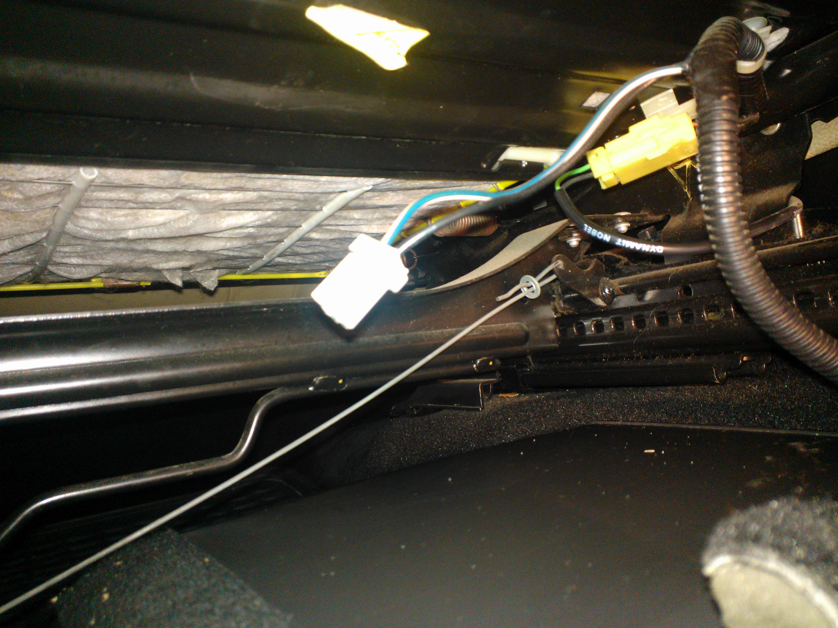

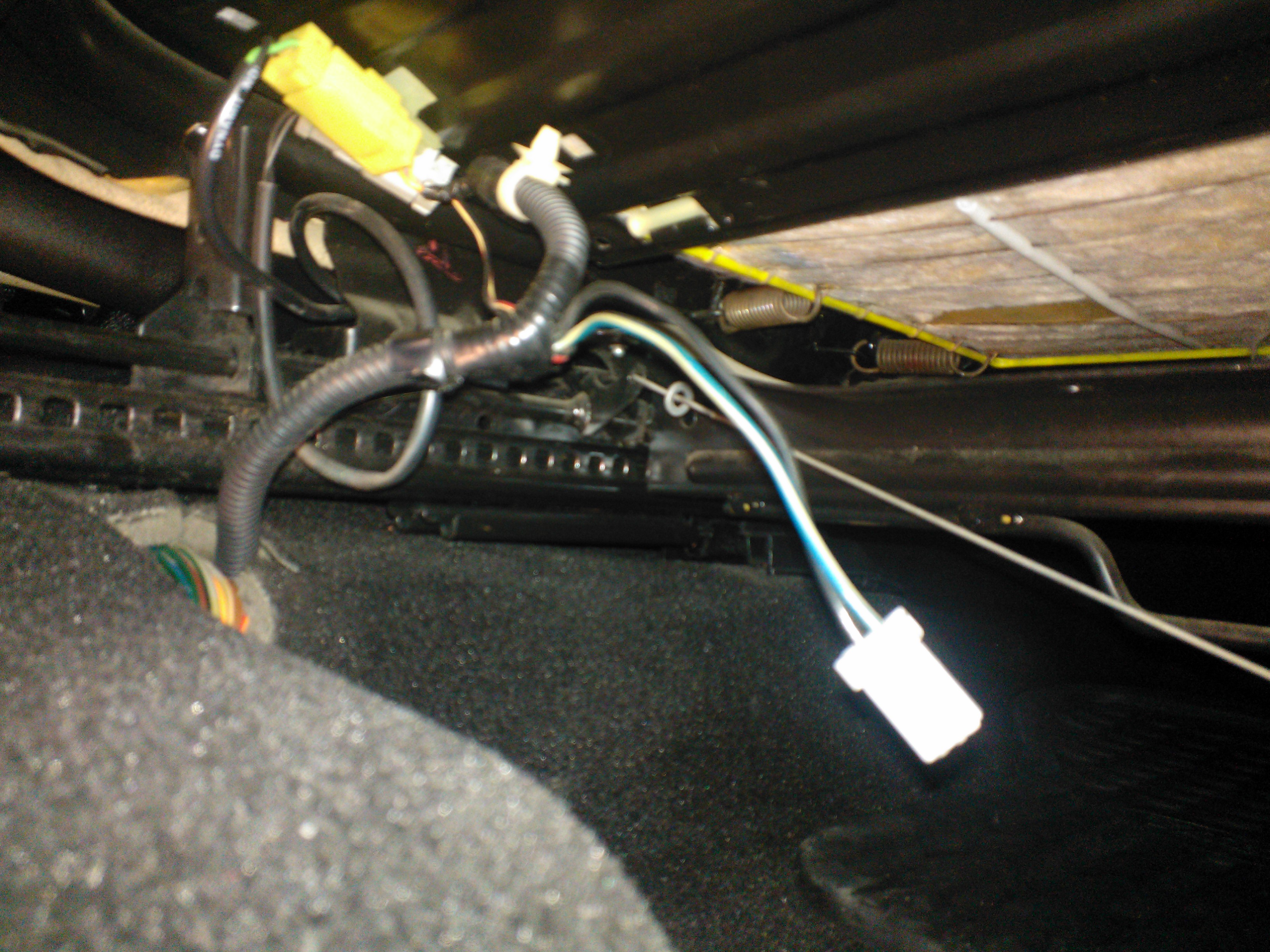

Всем привет у меня есть проводка под сиденьем для подогрева можно подключить или нет кто пробовалhttp://s7.uploads.ru/t/n53Eu.jpg
http://s7.uploads.ru/n53Eu.jpg
можно конечно, если исправны нагрев. элементы. прозвони их тестером. если кнопок на панели нету, купить и подключать. если надо, сфоткаю схему установки, по которой свои собираю.
проверил тестером есть питание на передней панели внизу при нажатии горит лампочки

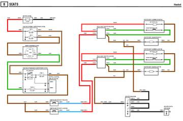

не помню- давненько было, могу сказать только то, что добавлял кнопку-переключатель режимов,
в первом- штатно
во втором- без регулировки (не на максимум) но всегда при автозапуске
http://s7.uploads.ru/t/oQq8e.jpg
http://s7.uploads.ru/t/SBjM9.jpg
Схема подогрева сидений и карта обозначения цвета проводов. На фотке провод сине-белый или сине-серый (не понятно), под вторым сидением должен быть сине-розовый. Если совпадает - хорошо, нет - ищи от коробки предохранителей, которая в салоне. Если кнопки уже есть - проверь, появляется-ли напряжение на разъёмах (при включенном зажигании).
Вот спасибо ! Когда купил предупредил меня что подогрев у него украли где то на ремонте питание есть.
http://s6.uploads.ru/H83AQ.jpg
Это под сиденьем пассажира
