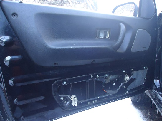

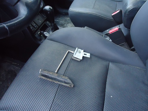

Здравствуйте! Подскажите пожалуйста, нижний карман обшивки сразу  разобрал, верхний саморезы открутил, а обшивка не выходит, ни стал насильно снимать её. Подскажите как её можно аккуратно снять, а то у меня стекло провалилось во внутрь, а обшивка мешает посмотреть что и как сделать. Заранее Спасибо!

Да я в первый раз на этом сайте и машину 4 месяца назад купил, нравится мне очень эта модель, но у меня нижний кармашек отдельно откручивается. Я ночью в гараж не загнал а утром сел и хотел чуть приоткрыть стекло и оно вывалилось во внутрь, я стекло уже достал и в двери валялись кучу пластмасок, теперь хочу сам собрать, проверил тросс не повреждённый. Большое спасибо.

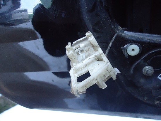

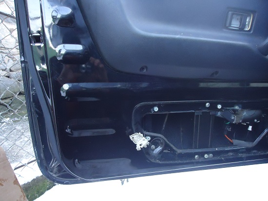

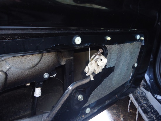

Трёхдверка, во дворе стоит, холодно очень, я картонкой закрыл раму двери, пусть хоть чуть потеплеет. В результате разборки нижнего кармана обшивки двери, внутри валялась один кранштейн и пластмаска какая то, и на тросике тоже пластмаски поломанные, либо кто нибудь подскажет, либо придётся правую дверь разбирать и по ней собирать левую. :dontknow:

Что то фотки не появляются, специально фоткал дверь. Понял, фотки уменьшил по пикселям, щас попробую заново.http://s8.uploads.ru/t/TGl6X.jpg
http://s9.uploads.ru/t/DsTJv.jpg
http://s9.uploads.ru/t/EVysS.jpg
http://s8.uploads.ru/t/SPR5g.jpg
http://s8.uploads.ru/t/dsqEx.jpg

Те что белые пласмассовые с направляющих реек, а последнее фото-зажим непосредственно стекла... Он как раз и держится на беленьких бегунках... Во всяком случае у меня так...

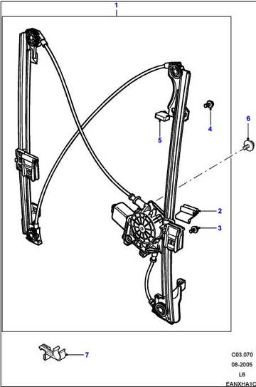

Стеклоподъёмник передний Ссылка на картинку,Каталог Land Rover Ссылка на детальный каталог
http://s9.uploads.ru/t/sWCy0.jpg
Передний стеклоподъёмник. Не знаю одинаковые или нет в 3-х дверке и 5-ти дверке. Но конструктивно, в любом случае, похожи. На твоих снимках, на тросиках висят остатки направляющих, которые ездят по направляющим и в которые зажимается стекло. Так что, пока холодно, вставляй стекло на место и временно подпирай снизу деревяшкой, пока найдешь, чем ремонтировать.
http://s8.uploads.ru/t/OTUpy.jpg
В красных кружочках.

Один раз машина под снегом стояла всю ночь, а с утра я её завёл и пытался опустить стекло а оно не в какую, примёрзла, может из за этого поломались эти пластмаски, из за нагрузки на них. хотя трудно верится.

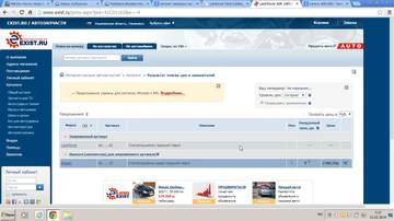

Вот что выдает экзист.http://s8.uploads.ru/t/KEXG9.jpg
искал на просторах инета, ценник ниже 7000р не видел.

Вероятно, когда примёрзло стекло и ты пытался его открыть, стекло выскочило из крепления, а пластмассинки опустились вниз. Потом, когда начал поднимать, они упёрлись в стекло, перекосились и сломались. Тебе надо снять стеклоподъёмник и притулить обломки к направляющим. Найди внутри двери все обломки, сложи на направляющих. Будет видно, что надо сделать, чтобы восстановить. Возможно их не раскрошило, а разорвало на две части, соединить которые не сложно.

да, ручку двери нужно открутить. под пластиковой крышкой два самореза, крышку аккуратно поддеть плоской и максимально широкой отверткой, чтобы не оставить задиров.
верхняя часть так обшивки так же еще держится на клипсах, они вверху, снимать легко если чем-то плавно поддеть.

Друг обещал помочь, я скажу ему, может тоже сами сделаем, ещё один вариант в Тбилиси там машины разбирают и по запчастям продают, может там найду. Такая обивка только в 2003 году стали ставить, я видел на фрилах которые постарше моей машины у них по другому, потому я думаю вдруг пластмаски не подойдут. А насчёт кто то поковырялся, это на врятли, потому что я эту машину сам растомаживал, её с Ньюёрка пригнали, и когда разбирал обшивку, вернее пока разобрал нижний карман, там видно что всё заводское. Главное верхнюю часть обшивки пока не разобрал, всё думаю ручка двери тоже должна откручиваться, или она идёт вместе с обшивкой?
Самая лучшая идея, я уже ехал и стекло резко во внутрь упало. хорошо что не разбилось. Только подскажи, сама ручка откручивается или выходит вместе с обивкой, на ручке есть накладка я её отвёркой пытался, всякими ножами снимал, не выходит, может это не накладка а сама ручка так сделана?
Всё отлично, этого ответа я давно ждал, завтра откручу ручку и буду отдирать клипсы . А клопсы разовые, потом смогу я их найти, или на родные саморезы закручу и хватит.
