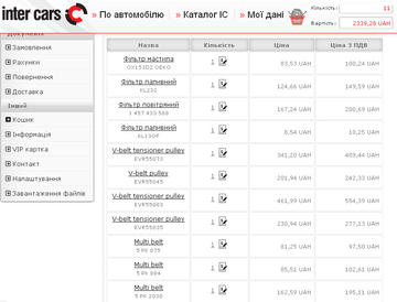

менял на днях все ремни и ролики, т.к. развалился натяжитель на ремень, он стоял еще родной... и его до меня никто не менял, т.к. с этим есть определенный гемор, пришлось опускать вниз двигатель, иначе не подлезть, процедура часа на 3 короче
номера роликов:
Ina 531 0322 10
Ina 531 0788 10
Ina 532 0363 20
Ina 534 0171 10
по ремням:
который длинный там идет один и он 5PK2030
на кондей их бьет несколько вариантов, пытался выяснить когда какие - так и не понял, поэтому я решил взять средний 5PK875, поставил, натяжителя хватило его натянуть, но т.к. холодно проверить с включенным кондеем не смог, но явных косяков что слишком длинный или короткий не заметил
сюда Замена ремней и роликов на TD4
все менял, все подошло
Отредактировано jt (2014-03-08 15:10:54)

http://s9.uploads.ru/t/8aIdc.png
стоимость на сегодня брал здесь http://ic-ua.intercars.eu
по поводу короткого ремня не вспомню какой взял
