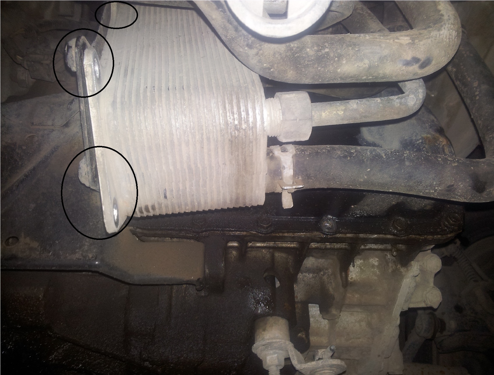

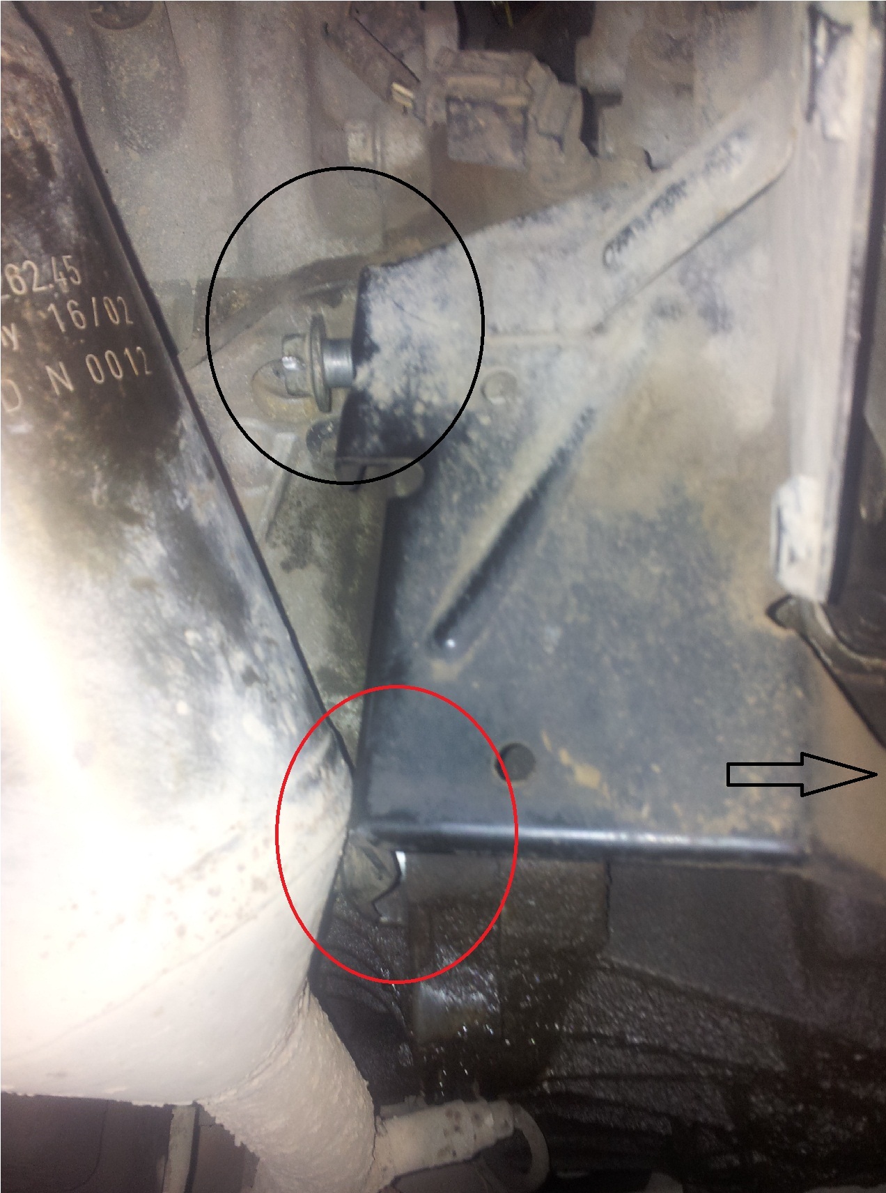

2. Откручиваем крепление этого радиатора два болта на 15 и один на 10 (указан стрелкой на фото не уместился)
нижний болт на 15 (обведённый красным) только ослабляем. Вытащить его не получится мешает катализатор.
http://s8.uploads.ru/iFhcW.jpg

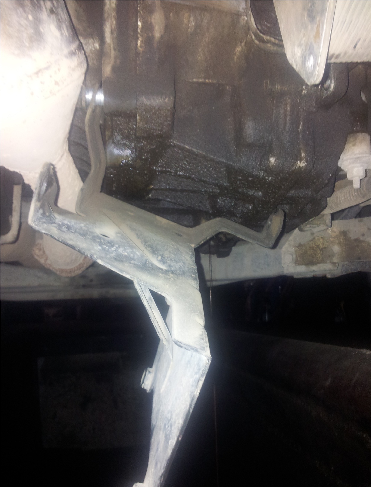

3. Убираем крепление вниз чтобы не мешало
http://s8.uploads.ru/a0FMH.jpg

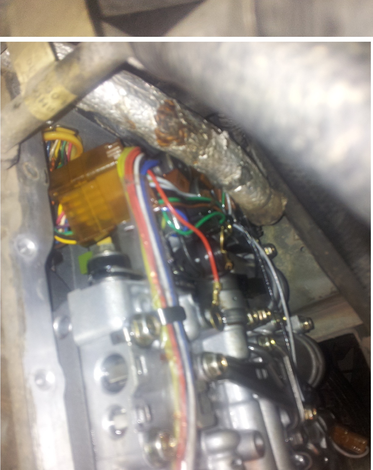

4. Откручиваем все болты поддона (головка на  10), снимаем его и видим такую картину
http://s9.uploads.ru/SCie6.jpg

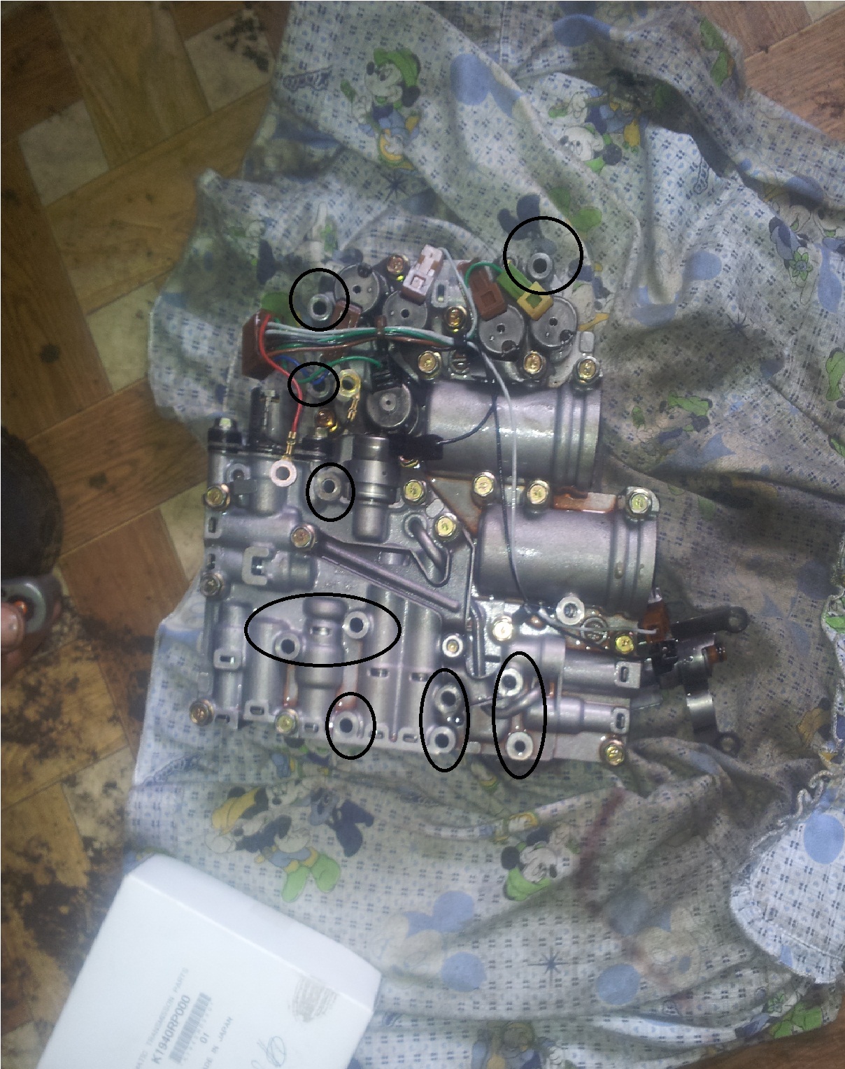

5. Откручиваем болты гидроблока отмеченные на фото. Разъединяем две колодки проводов и вынимаем гидроблок.
http://s8.uploads.ru/r5oht.jpg
6. Меняем не рабочие соленоиды (или все как сделал я)

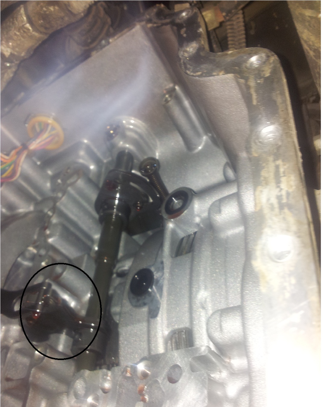

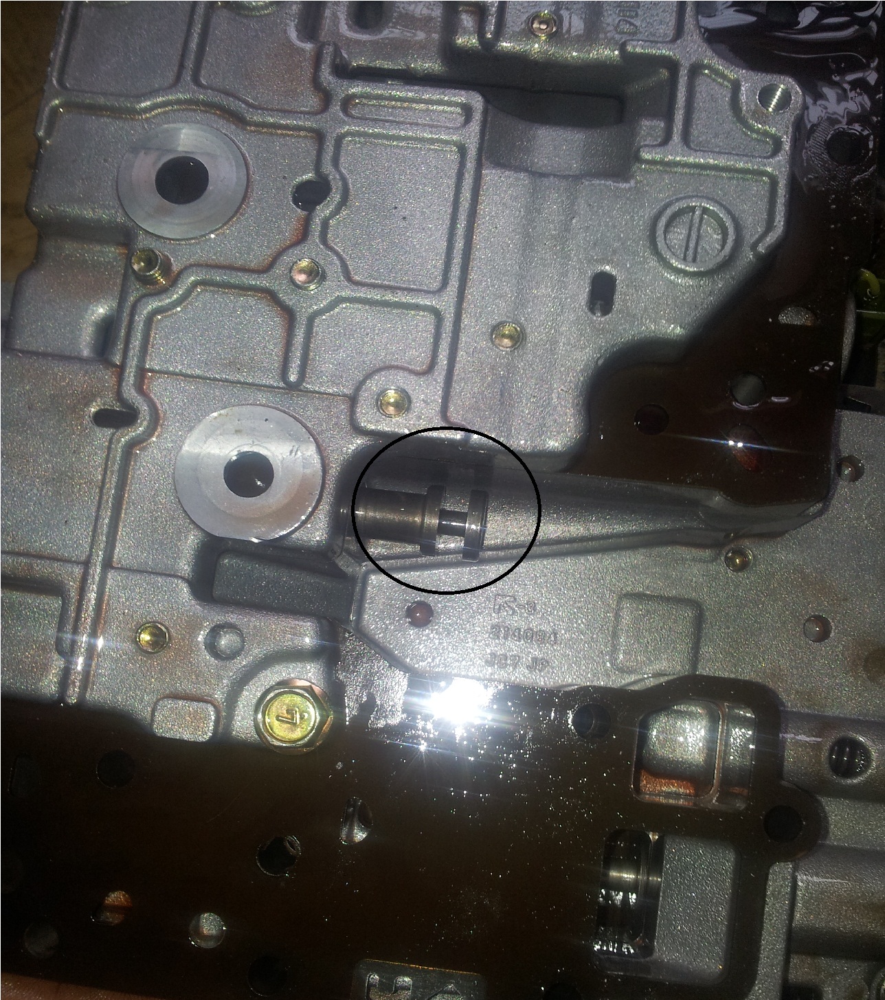

при установке гидроблока на место нужно совместить вал выбора передач на гидроблоке (на фото) со штифтом
на валу кулисы в коробке (на фото)
ВАЛ НА ГИДРОБЛОКЕ вдавливаем до упора, а селектор КПП ставим на первую передачу
