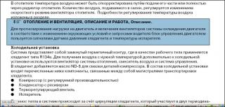

В нашем случае на ресивере-осушителе 6 стоит датчик 7 включения второй скорости вентилятора.
В нашем (моем) случае этот датчик(давления хладогента) располагается на отводяшей, нижней трубке. А вот про давления в системе познавательно и удивительно, сам конденсор выполнен из аллюминия, рессивер-осушитель тоже, а выдерживают такие давления.
