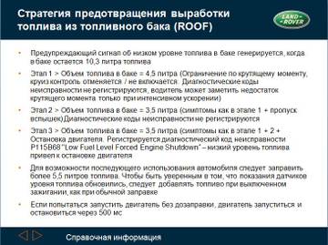

На Фриле2 невозможно завоздушить.Когда заканчивается топливо,то комп ограничивает скорость,выдает на табло вышеуказаное сообщение и если продолжать движение,то компьютер в какой-то момент заглушит двигатель,не дав ему завоздушиться.Сам до подобной ситуации не доводил,но читал об этом.

Попробуй обнулить комп,скинуть клемму минут на 10.
