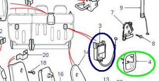

Для того чтобы сложить спинку заднего сидения, с тыльной стороны спинки есть ручка, наподобие дверной,
тянешь ие вверх - замок разблокируется.. о! Короче на широкой половине спинки эта конструкция памирла.
Похоже сломалось крепление оси ручки. Саму деталюшку по каталогу вычислил, заказал, а вот как аккуратненько
разобрать спинку чет туплю..  Мож у каво есть опыть ковыряния в оной конструкции?

То есть снимать надо саму подушку, а не облицовку тыльной стороны подушки?
А как снимается облицовка язычка, который тянешь, чтобы разблокировать замок?
Чегой та не могу его никак снять((

Отремонтировал. Хорошо что заказал заранее вот эту запчасть(зеленый кружок), снять ее не обломав фиксаторы мне не удалось. Конструкция самого механизма(синий кружок) жидкая какая то, паяльником сварил лопнувшуюю перемычку.  Оказалось действительно все просто.
