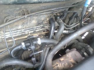

Еще понадобятся хомуты, я выбрал фирмы "NORMA" 16-27мм, 6шт. Я решил подсоединить входной патрубок к нижней трубке отопителя, а выходной к верхней, так же как и было до переделки(на схеме по другому). Думаю так будет проще выпустить воздух из системы. Еще 2 фото:

Итак, что потребуется:
1. Шланг печки ВАЗ 2108...99 (подающий).
2. Краник печки этой же автомобилины.
3. 4 червячных хомута 18...26 мм.
4. Полный комплект известных матерных слов в адрес буржуйских компоновщиков и минут 30 времени.
Идея та же, что и у буржуев: от напорной трубы сначала запитываем охлаждение клапана EGR (он греется быстро - выпускной коллектор знаете ли), только затем радиатор печки, то есть переводим схему в последовательную, вместо параллельной. Охлаждение раздатки находится на сливной магистрали, поэтому оно остается.
Итак: снимаем нижний шланг подачи антифриза в печку. На его место ставим шланг от 2108, другой конец которого соединяем с выходной магистралью охлаждения клапана EGR, с которого предварительно также снимаем "родной" шланг. Два освободившихся "родных" конца шлангов соединяем между собой через краник печки от "жигулей". Располагаем шланги, чтоб ничего не перегибалось и не цепляло за коллектора. Все это проделываем, матеря всех и вся, кто был причастен к созданию этого автомобиля.
Краник печки на зиму - в положение "закрыто" - он просто играет роль пробки. На лето - можно открыть, тем самым вообще забайпасить радиатор печки (он же все время запитан от системы и не перекрывается - странное, с моей точки зрения решение).
Вот и все. Теперь теплый воздух в дефлекторах появляется когда стрелка температуры еще даже не шелохнулась.
