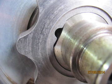

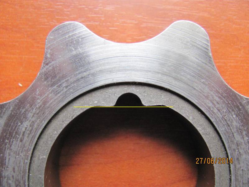

Предистория такая. Ещё когда купил машину в 2008 году, обратил внимание на несильный глухой стук, идущий с передней части мотора, который с прогревом становился тише, но не пропадал. Где-то года полтора-два назад пришлось перебирать мотор - пощла ОЖ в масло. Ничего подозрительного не обнаружил - коленвал, вкладыши всё в пределах нормы. И вот сейчас, поскольку стук стал сильнее, опять дёрнул мотор - всё же решил найти причину, пока не вылезла "боком". Начал с масляного насоса и обнаружил некую странность. Во-первых, ведущая шестерня при посадке на шлицы коленвала имеет люфт около 1 мм.
Шестерня просто одета на коленвал. Поворост влево
http://sf.uploads.ru/t/xkfqN.jpg
Поворост вправо
http://sd.uploads.ru/t/16DMg.jpg

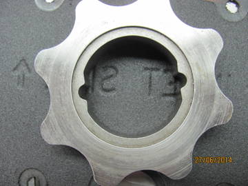

При таком люфте грохот будет нехилый. Во-вторых. В посадочном месте есть две выточки - для чего? На верхней стороне шестерни есть проточка шириной 5-7 мм и глубиной 1 - 1.5 мм. Такое ощущение что там должна быть установлена какая-то уплотняющая прокладка или демпфер. Я разбирал насосы, но обычно шестерня плотно садится на вал, без люфта, такой конструкции не встречал никогда. Кто сталкивался с такой штукой, что это?
http://se.uploads.ru/t/Vu5CT.jpg
http://se.uploads.ru/t/b7xp0.jpg

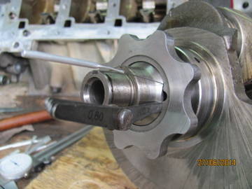

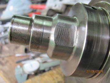

Снял колено, рассмотрел. Наклёп есть, но настолько мизерный, что граница не чувствуется ногтем. А вот размер отверстия в шестерне на 0.5 мм больше в плоскостях и на 0.2 на округлых участках. (На фото 3 щупы 0.5). Итого при повороте шестерни туда-сюда зазор около 1 мм. Это конструктивная ошибка - использован насос от чего-то. Вот он и давал стук на холодную, ну а с прогревом зазор уменьшался. И ещё проблема в том, что это американец, конструкция насоса отличается. Может шестерни и одинаковые, так где их взять.

Ну хорошо - выработка, конструкция - а почему с прогревом стук становится значительно тише. Мож тогда не насос? Понимаешь, прилегание насоса к колену только в четырёх точках - точки вокруг вырезов под какие-то шлицы или ещё что-то. А остальное всё болтается, чего быть не должно. Собственно мы можем спорить с пеной на губах сколько угодно, но я тоже не вчера родился и впервые в жизни увидел насос. Вот такое чудо, как это, вижу впервые. Обычно шестерня одевается на коленвал очень плотно, без малейшего зазора.

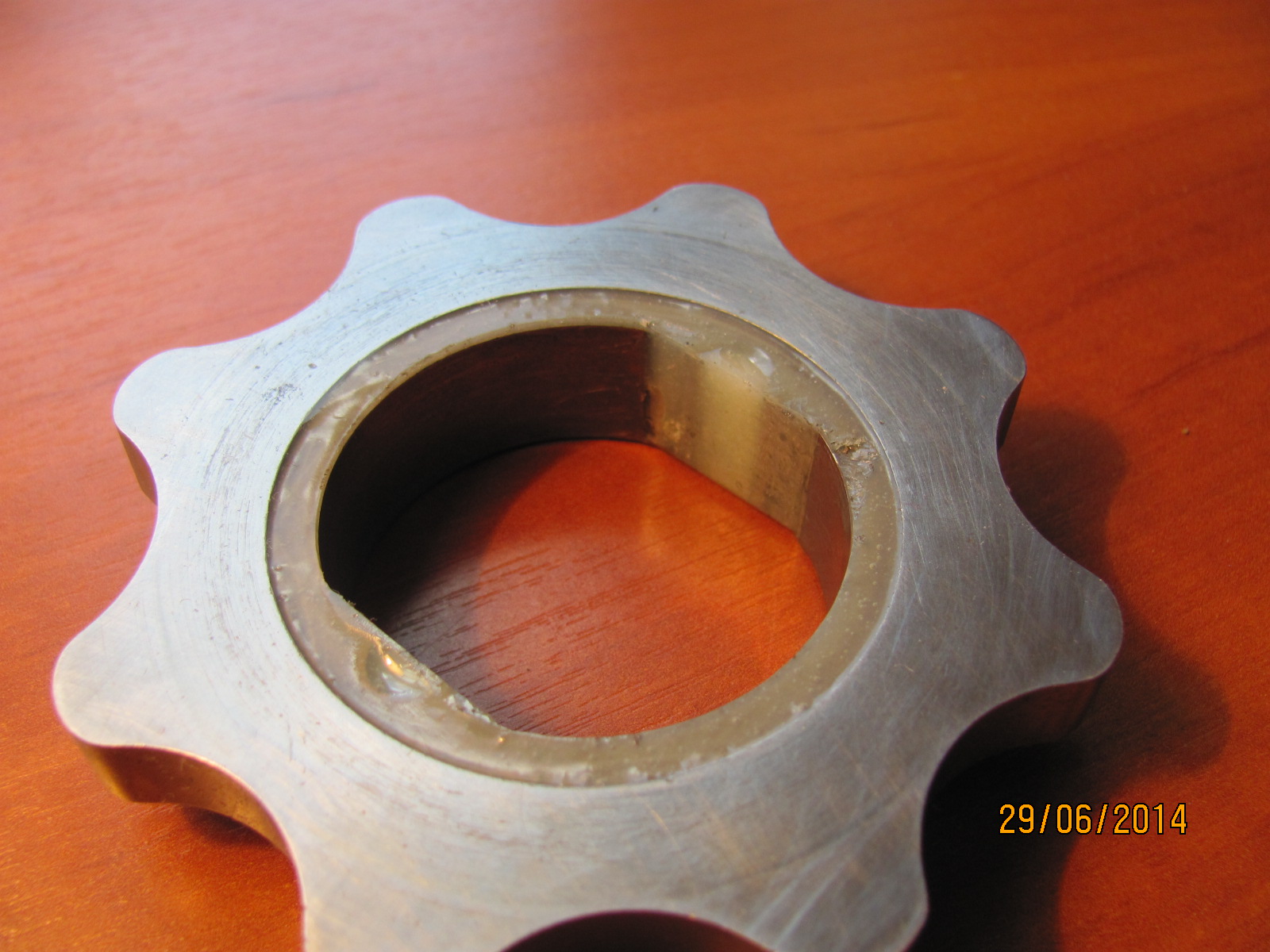

А вот один из износов я исключу, хотя бы на короткое время. Я отформую внутреннее пространство шестерни из девкона, т.е. композита. Посадочное место на валу смазал маслом, надел чистую, обезжиренную шестерню и пустоты заполнил девконом. Завтра сниму,отшлифую и сфоткаю. Если стук был из насоса, то при запуске будет тишина. Пусть девкон продержится час-два, но я найду причину. И если он даже раскрошится (в чём очень сомневаюсь), то постепенно осыпется и осядет на дно картера или в фильтр, что не страшно. У меня из девкона отформованы обломанные части головок распредвалов - ничего, два года служат. Может когда-то рассыпется, а может и нет. Вечного нет ничего.

Нашёл в своих закромах некую двухкомпонентную химию, что это - не знаю, но похожа на герметик для кабельных вводов во взрывоопасных помещениях. В застывшем состоянии довольно пластична, маслобензостойкая, загорается на пламени зажигалки, но горит плохо. Вот из неё и решил отлить некое уплотнение в шестерню маслонасоса. Если даже и рассыпется со временем, то крошиться не будет, выпадать некуда - пространство закрыто с обоих сторон.
