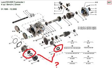

подскажите пожалуйста, что за деталь под номеров 8 на фото и если можно код ее, и по дномером 16 и 17 какие у них коды для заказа или кто что ставил
http://sd.uploads.ru/t/Poecv.jpg

Ребята подскажите, что нужно поменять в раздатке если у меня люфт, когда крутишь кардан рукой вперед и назад.
У хвостовика " морковки" стоит металлическая прокладка, (поз 48, на картинке ) которая выполняет роль как бы регулировочной шайбы для регулировки зазора в зубьях ГП раздатки где-то в одной из тем OLEZA с Питера предлагал такие прокладки разных размеров  .  Хотя если большой люфт, это может говорить об износе подшипников в раздатке. Вроде как-то так!

Прокладку я уже пробовал снимать начинает закусывать шестерни. а вот на счет подшипников я тоже думал:(((( может подскажите можно ли купить ремкомплект для раздатки? У ребят в магазине спрашивал они сказали, что его нет:(((

Здесь вопрос не в том, чтобы снять прокладку совсем, а именно подбором толщины прокладки добиться минимально люфта (зазора в зубьях ГП) А если прокладку совсем снять , то естественно будет зажимать и закусывать шестерни .

Всем привет!Подскажите пожалуйста номера подшипников и сальника:http://sa.uploads.ru/t/WChNa.jpg
И если кто знает какой фирмы лучше брать?Заранее благодарен!

Уже была выдерзжа какие подшипники идут в раздатку, номера которые написаны на самом полшипнике и есть международный стандарт
это номер будет и на SKF и на TIMKIN и на KOYE и на NTN
LM603049 / LM603011 - две штуки
LM501349 - LM501310
32008 XM
32010 X
32006 X
LM300849/811
Игольчатый:
NKS40A
номера подшипников заслуга не моя я просто скопировалhttp://sa.uploads.ru/t/ESTH4.jpg
