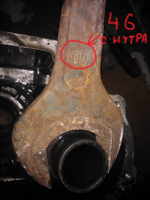

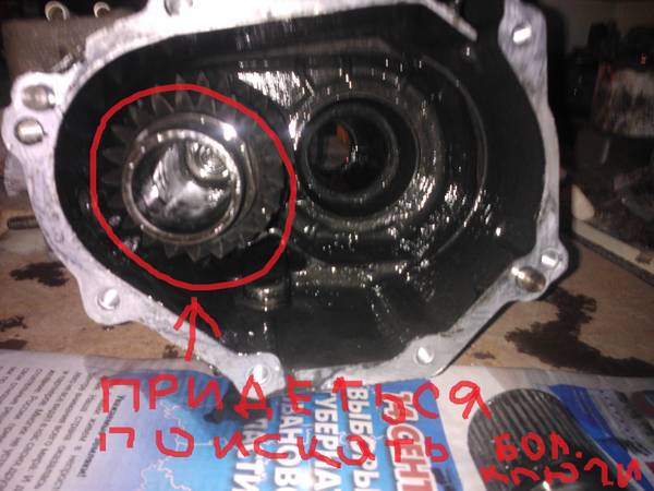

снизу в верх)))

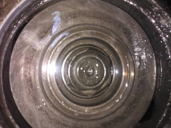

Это разобранное дело отдал в мастерскую, там сняли подшипники и сказали что сами хорошо соберут и правильно всё поставят, за 7000р. подшипники сальники сняли по образцу купил похожие 4300 руб., стали всё ставить новые подшипники зашатались в посадочных местах, сказали будут втулить + 4000р. итого 15300 рублей кап.ремонт коробки раздатки. вот обещали в четверг собрать и отдать, как получу отпишусь, и выложу фото подшипников старых.

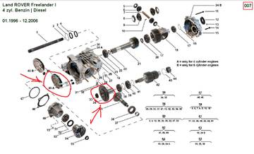

всё привезли вот фото первое это втулки которым пришёл пи....цhttp://sd.uploads.ru/t/c3JEf.jpg
http://sd.uploads.ru/t/S7eQt.jpg
было сложно найти сальник новый туда где указанно на фото, но есть решение оставляем метал от старого сальника(соответственно всю резинку удаляем) и аккуратно вставляем по размеру просто резиновый сальник(нужно подбирать) оригинальный я не нашёл. и вставляем и всё чётко и отлично.http://sd.uploads.ru/t/qVtsJ.jpg

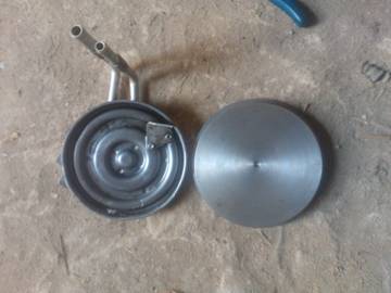

Дольше беда с этой охладительной-нагревательной крышкой, её решил не ставить а выточить заглушку(ещё раз по посоветовавшись с мастерами они одобрили) заглушка ещё не готова но пока она вот такого плана. (завтра готовую выложу)
http://sd.uploads.ru/t/an9WY.jpg
http://sd.uploads.ru/t/70PUE.jpg
http://sd.uploads.ru/t/nsTai.jpg
Если кому потребуются какие либо размеры, сделаю обмер.

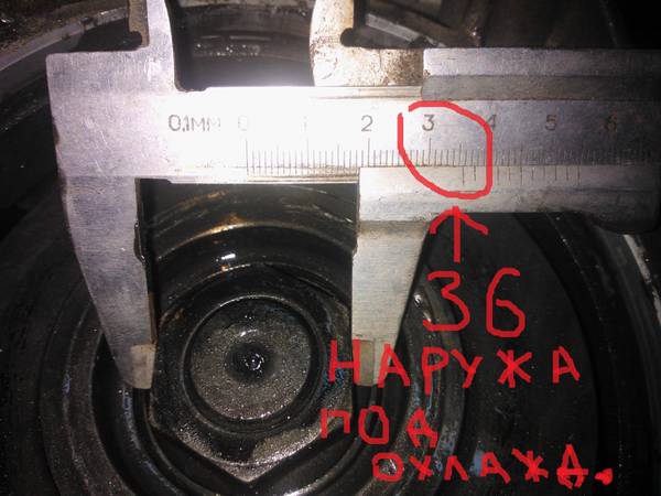

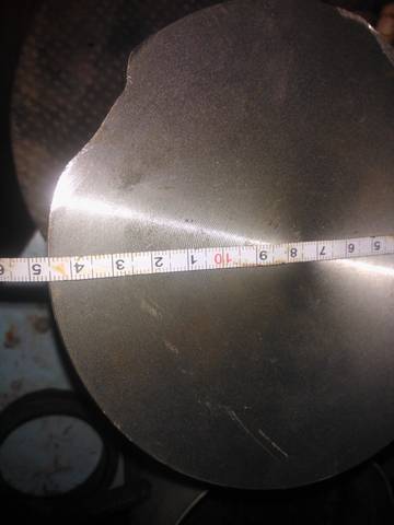

замеры крышки! уже 5000 км проехал всё, тфу тфу тфу, гуд.

semach, не для того вешали двери в царские палаты что-бы вы их ломали.
не знаю, что там у тебя за мастера такие были. они тебе случаем за ресурс агрегата ничего не сказали? вообщем, крайне я не одобряю твой не христианский поступок. прям сильно не одобряю

вот этого я точно бы не стал делать,подогрев раздатки очень нужная вещь
особенно у нас в сибири.  проверено не раз ,при прогреве машина едет по другому.
и летом передача части тепла от двигателя на  раздатку помогает от перегрева двигателя.
компенсирует наш пластмассовый коллектор(он то точно не охладит двигатель)
semach, привет!
Тебе респект :cool:  и спасибо за фото отчет. Хорошая информация.
Только не понятно, почему не установлен обратно теплообменник? повредили при снятии?
На форуме описано как снять с помощью воздуха. И паять можно с помощью аргоновой сварки.
1. я подумываю как бы увеличить ОЖ в системе, а ты хотя немного уменьшил...
2. не допускаешь ли, при длительной езде в нагрузке, что температура раздатки будет повышаться?
Я бы на твоем месте стал бы подумывать каким образом обратно поставить теплообменник.
  тебе все равно +1

За труды однозначно +, но возникает вопрос - "заглушку" вытачивали - почему сразу было не вкорячить в неё пару штуцеров проходных для соединения шлангов а на внутренней поверхности (которая смотрит внутрь раздатки) из трубки смастерить что-то типа змеевика (по плоскости) - своего рода контур охлаждения получится, место позволяет. Просто идея.
Отредактировано elekKZ (2014-12-18 06:12:23)
Доброе время суток, змеевик в разработке, как будет сразу же выложу, сразу не поставил снаружи, т.к. плотное прилегание к КПП, но уже есть соображения по этому поводу. Помготе вот ссылка на новую тему Помогите, горит лампа АВС и ТС что делать, где искать?
