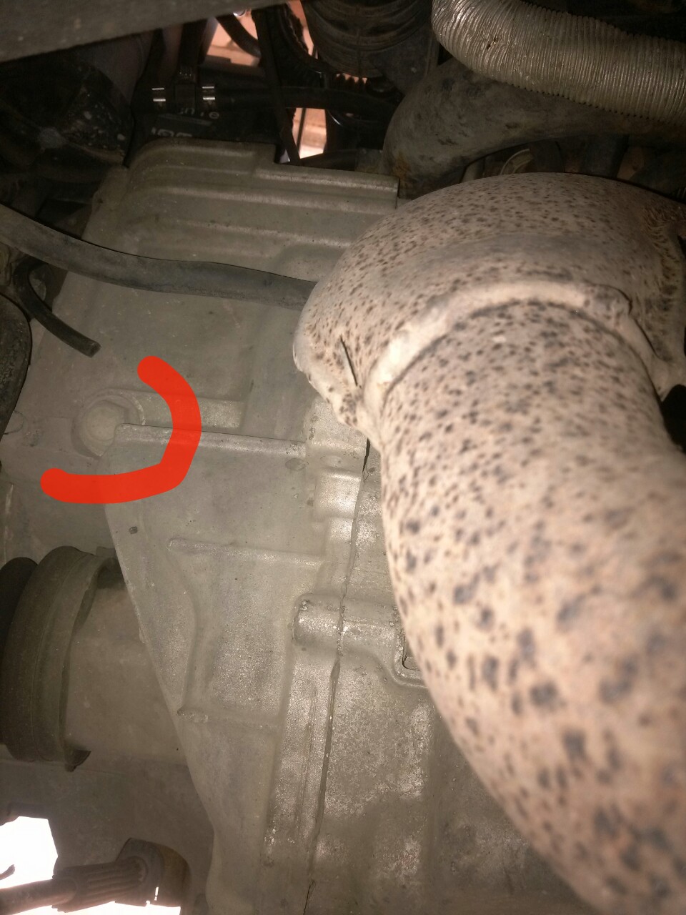

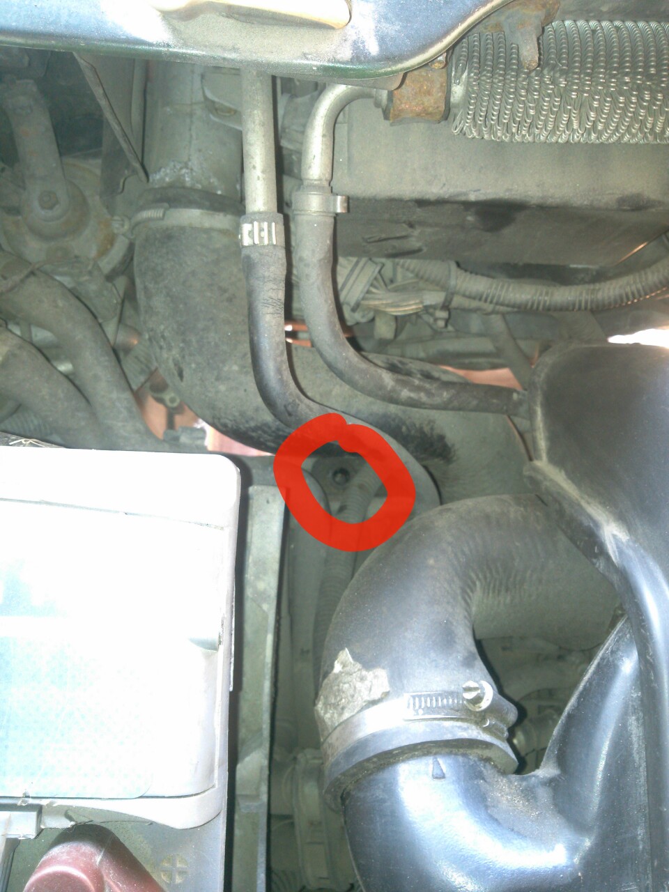

Нашел щуп,вот он родной....
http://6.firepic.org/6/images/2014-11/06/gw4nqs50dmsc.jpg
А это я как понял,контрольный болт
http://6.firepic.org/6/images/2014-11/06/qy7ni69k2d1l.jpg
